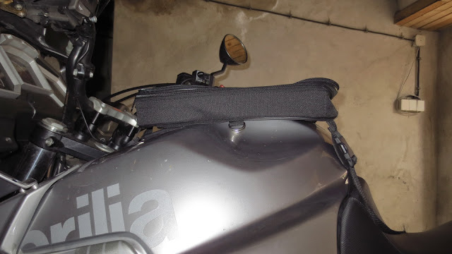

Pierwszy "look" ..... trochę kanciato i nie leży na baku :/

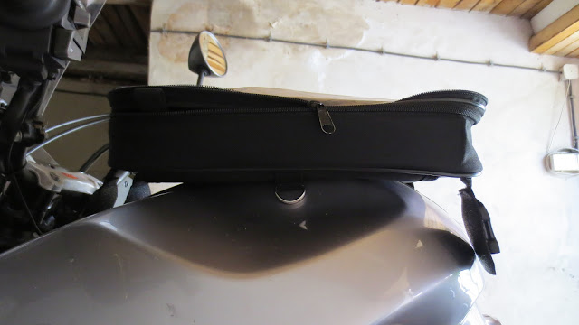

no ok to pierwszy ruch i...kanapa out przymiarka:
wrrr hmmm bo by tu wyrzeźbić.....e pierd..e to tak:

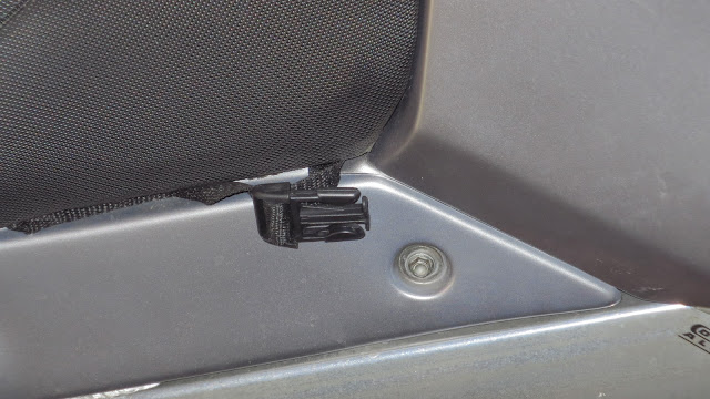

idea: pasek "trzymie" się zahaczony o plastik wystający z kanapy i jest git!

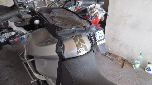

teraz "przód" 6 śrubeczek odkręcić, bak lekko podniesiony i paseczek luźno przechodzi tam gdzie chcę
efekt końcowy:
teraz problem co zrobić z klamerkami jak tankbag jest wypięty???? hmmmm qle wrrrr... ok z "przednimi nie ma problemu bo się pochowają same z tylnimi..... tu uwaga sztuczka magiczka
należy całkowicie "dociągnąć" paski do siedzenia i resztę paska"pochować" pod siedzeniem
Co do krawieckich spraw należało by(tak uczynię) zszyć pasek/klamerki na stałe z przedniego mocowania bo ten wymiar nie będzie się zmieniał(przynajmniej tak myślę) i końcówki paska(na 2x) przy kanapie tak aby nie można było klamerek z paska wyciągnąć. Moja sugestia jest taka aby zamówić sobie 3 mb paska coby można spiąć "przód i tył" klamerek przez bak.... mnie niestety zabrakło jakieś qr....a 30 cm żeby to uczynić na 2-e strony.... ale może jakaś pasmanteryja ogarnie mój problem....

Nic nie zaczepia, położenie jest "bezkolizyjne" (wiem bo też tak mam).
Tyle tylko że przednie paski mam po prostu przełożone pod ramą, a tył tak jak na zdjęciu u Roberta. Jedyne co może przez chwilę przeszkadzać to uciśnięcie mięśnia piwnego (jak ktoś posiada :mrgreen: ) w momencie dosiadania rumaka. Tankbag bardzo ładnie dopasowuje się do zbiornika, wszystkie zameczki działają bez zacinania, tylko ja akurat uskuteczniłem kastrację tych skrzydełek z magnesami które u Roberta są zawinięte pod tankbag. Jednym słowem polecam bo tanio i zadowalająco dobrze się takie "Metro" sprawuje.
