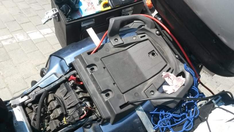

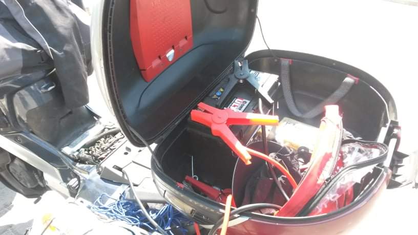

Trzeba się z tym pogodzić. Dołączam do klubu tych, którym padł regler w trasie. Mi w Bicaz w Rumunii. Zapomniałem o zapasie i konieczny był zakup aku od auta i kabli rozruchowych. Tak dojechałem do Ukrainy gdzie kolega dowiózł zamiennik od Hondy cbf 600f z PL. W Rumunii było ok, ale na Ukrainie porozkręcały się śruby od ramy i trza było aku zostawić
[ Dodano: 2019-08-23, 18:23 ]
Sorki - regler od hondy cbr 600f i aku od auta w kufrze ładowane nocą.
