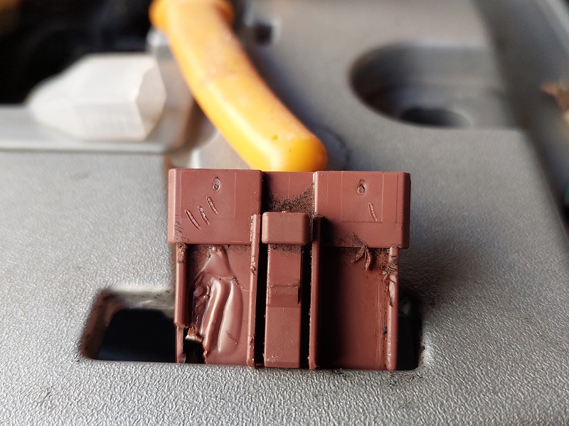

Zakończył się sezon 2022, więc czas na podsumowanie w ramach problemów stwarzanych przez moją maszynę rocznik 2004. To głównie elektryka, a szczególnie obwód ładowania i stąd wpis do bieżącego wątku.

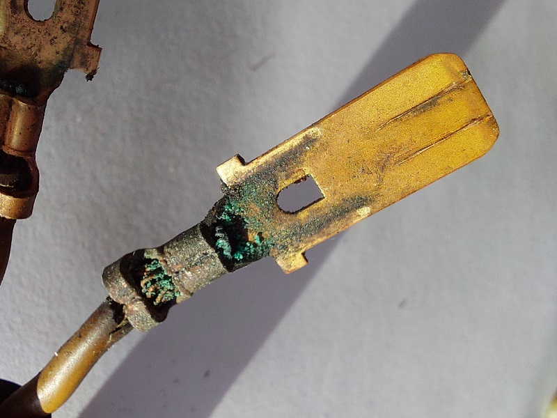

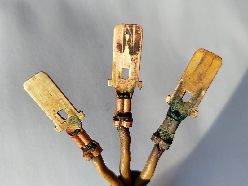

Po skrupulatnym przeglądzie na początku sezonu wydawało się, że nic mnie nie zaskoczy, zwłaszcza w trakcie 2 tygodniowej włóczęgi po Dolnym Śląsku. Tak też było, ale już krótki, kolejny wyjazd po powrocie dał mi się we znaki na tyle dotkliwie, że wróciłem na lawecie! W trakcie jazdy zaczęło brakować ładowania, aż w końcu akumulator wydał ostatnie tchnienie i nie pomogły nawet rozpaczliwe próby z pchanym rozruchem.
Wykonane pomiary w garażu potwierdziły sprawność akumulatora, który tymczasem został naładowany. Jednak kontrola ładowania przy podłączonym zapasowym aku wykazała całkowity brak napięcia ładowania, czyli możliwe problemy z regulatorem. Napięcie z prądnicy było poprawne, ale na wyjściu regulatora nie było już nic! Po rozłączeniu kostek ukazał się widok jak na zdjęciach. Jeden z trzech konektorów uległ korozji i pokrył się warstwą siarczków, a pozostałym dwom wiele brakowało do pełnej przewodności. Plastikowa, brązowa kostka była nadtopiona, co dobitnie świadczyło o wzroście rezystancji połączenia skutkującego podwyższoną temperaturą.
Zaskakujący był fakt, że wiosenny przegląd nie ujawnił stanu konektorów, bo rozpinałem kostki sprawdzając styki i profilaktycznie stosując chemię do poprawy kontaktu. Ale samo zaciśnięcie konektorów było poza zasięgiem wzroku, gdyż znajduje się dość głęboko we wnętrzu wtyczki i nie widać korozji!
Naprawa przebiegła bez zaskoczeń i polegała na zamontowaniu nowego regulatora oraz wymianie kostki z męskimi konektorami. To akurat było najtrudniejsze, gdyż zamówienie z Chin przedłużyło montaż o dwa tygodnie. Kostka to standard japońskiej firmy Sumitomo, ale podaż podzespołu w Polsce jest zerowa i tylko na zamówienie. Ofertę złożyła jedynie polskie przedstawicielstwo producenta za absurdalną cenę, a konsultant sam doradził... kupno na Aliexpres. Kupiłem na zapas i mogłem eksperymentować z lutowaniem. Tu pojawił się kolejny problem, bo izolacja żółtych przewodów od alternatora okazała się zdegradowana i na wiosnę '23 czeka mnie przeciągnięcie nowej wiązki i zarobienie odcinka instalacji. Ale to już pikuś!
Zdegustowanym kolegom, którzy mogą dziwić się takiemu sposobowi naprawy oznajmiam, że odcięcie konektorów i połączenie 'na krótko' kabli od nowego regulatora pozbawia gwarancji, co jest istotne zważywszy na cenę urządzenia! Ponadto czerpię dziwnie zboczoną satysfakcję przywracając coś do oryginalnego stanu. Dotychczasowy regulator okazał się w pomiarach sprawny i zachowam go na później.
Wnioski? Należy bardzo uważnie kontrolować stan złączy elektrycznych, szczególnie prądowych, nie tylko pobieżnie ale za pomocą dodatkowego światła również stan samego zaciśnięcia! Pozwoli to uniknąć problemów j.w.

No tak... Padło pytanie, choć odpowiedź znalazła się w mozolnie wydziabanym tekście! Plan na wiosnę '2023 zakłada położenie nowej wiązki trzech żółtych kabli, co pociągnie wymianę brązowej złączki pod zbiornikiem. W zeszłym roku przy pracach nad ograniczeniem zużycia paliwa miałem zdjęty bak i konektory były ok. Teraz po wymianie regulatora ze złączką parametry napięcia ładowania są bez zastrzeżeń, więc zakładam dobry stan złączki pod zbiornikiem.
Jak jest faktycznie, sprawdzę w marcu-kwietniu, bo latoś już mi się nie chciało. Zamontowałem regulator właściwie dla pewności, że usterka pochodzi z tego obwodu. Taki kaprys Sławku i zapewniam, że poznasz znaczenie tego słowa, kiedy osiągniesz mój wiek 🤪

Hejka Wojtek.
Gdzies na forum opisywalem jak poradzic sobie z tym na dobre.
Wyrzucilem wdzystkie kostki - niestety projektujac caponorda wlosi sie wyjatkowo postarali o niskiej jakosci przewody.
Obcialem przewody od alternatora tuz nad oslona silnika, dolutowalem przewod 3x1,5.
Nie prowadz przewodu pomiedzy cylindrami to glupota.
Reulator zamontuj na grubej aluminiowej plycie pod polka i zawsze ped wiatru bedzie go chlodzil. Ah, dalem 3mm mase na ten regulator od akumulatora i jest git :)
Ja kupilem chinski zamiennik do capo z Larsson, niestety Tourmaxa juz nie produkuja.
Zrob tak i nie bedziesz mial problemu z elektryka nawet w najupalniejsze dni.
