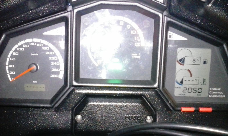

aprilia kamil- czy ogarniasz jeszcze liczniki? mam taki problem skasowany przebieg i nie dzialajacy obrotomierz.
Pobierz Plik ściągnięto 3401 raz(y) 173,29 KB

GARBOS, niestety Kamila nie ma już wśród nas...
GARBOS
GARBOS
Dołączył: 20 Lut 2017
Posty: 95
Skąd: SAMOLUBIE
Wysłany: 2017-02-23, 09:43
wogole czy ktos podejmie sie naprawy tego licznika???
[ Dodano: 2017-02-23, 09:44 ]
przykro mi bardzo
Wysłany: 2017-02-23, 09:49
Niestety :(
Sądzę że wystarczyłoby abyś miał dobrego elektronika i powinien to ogarnąć...u mnie jest facet co takie rzeczy robi...koszt czegoś takiego to ok 100zł...najczęściej
