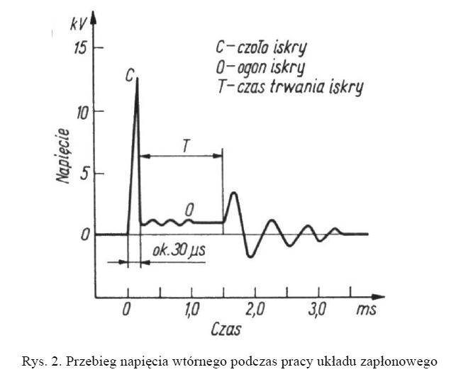

Powinieneś sprecyzować o jakie opóźnienie chodzi. Spójrz: http://obrazki.elektroda...._1302343715.jpg . Prawdopodobnie chodzi Ci o czas trwania iskry, zaraz po "szczytowaniu" napięcia. To akurat można sprawdzić dość łatwo za pomocą oscyloskopu, Nieprawidłowy przebieg świadczyłby o uszkodzeniu cewki. Centralka sterująca interpretuje jego prawidłowość zapewne z przebiegu napięcia na uzwojeniu pierwotnym, gdyż są to przebiegi ze sobą powiązane. Jeśli wtórne będzie nieprawidłowe, nieprawidłowe będzie też pierwotne.

No to jest właśnie to o czym mówię "IGNITION COIL" - jak z tego wynika chodzi o czas trwania iskry równy 1,9ms, jeśli do zapłonu (iskry) nie dojdzie to będzie on wynosił "0". Może to również wskazywać na uszkodzenie świecy zapłonowej lub przewodu wysokiego napięcia, nie koniecznie cewki. Wskazuje brak iskry na danej świecy i powinno wywalić błąd EFI, chociaż z tym nigdy nie wiadomo. Do interpretacji błędów przez ECU zawsze podchodzę z ostrożnością. Podepnij najlepiej pod oscyloskop i sprawdź przebieg na pracującym silniku, będziesz miał pewność. Lub też zamień komplet miejscami, cewkę przewód i świecę, jeśli sytuacja się powtórzy na innym cylindrze to zamień cewki miejscami, jeśli się nie zmieni, zamień świece itd. W ten prosty sposób znajdziesz przyczynę.
