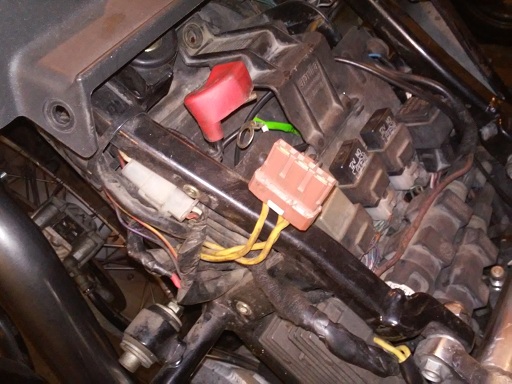

Witam szanowne grono podpowie mi ktoś do czego ta wtyczka?

Do reglera z "alternatora" pewnie ktoś zrobił nową instalację do reglera a starej nie usunął .
W tych kablach płynął prąd zmienny do reglera ,a te wtyczki lubiły się topić.

Dzięki za odpowiedz.
