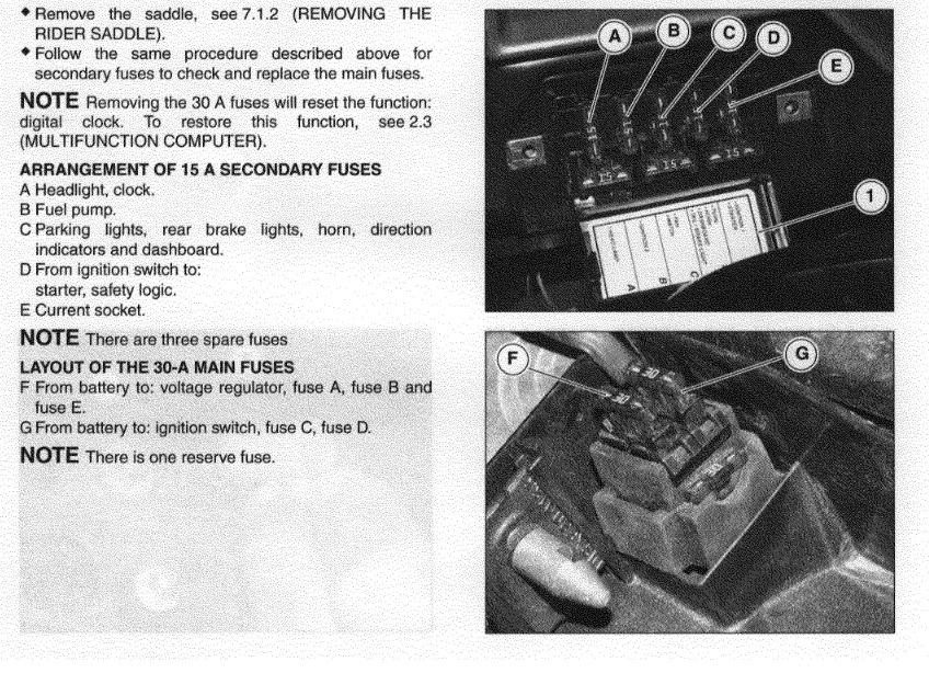

Ze schematu instalacji wynika, że bezpieczniki główne (Mainfuses) 30A ograniczają przepływ prądu w obwodzie regulatora oraz stacyjki. Uzwojenie wzbudzające przekaźnika rozrusznika jest zabezpieczone bezpiecznikiem (Secondary Fuse) 15A. Myślę, że należy najpierw zlokalizować obwód, gdzie dochodzi do nadmiernego przepływu prądu i w efekcie spalenia bezpiecznika (-ów).
Pobierz Plik ściągnięto 2704 raz(y) 298,02 KB
Wysłany: 2019-05-18, 10:45
Wojtek na Straży :-D no lepiej już nie można pomóc wszystko na dłoni

Wielkie dzięki każdemu za pomoc! Wojtek, wielkie dzięki za grafikę z bezpiecznikami i wyjaśnienie! Tomek91 - dzięki za podpowiedź.
Pomierzyłem na spokojnie, przy zwarciu masy z plusem wypadało około 6k Ohm. Po odłączeniu regulatora napięcia 167k Ohm z tendencjami rosnącymi.
Odpiąłem reglera, podłączyłem te bezpieczniki, które miałem pod ręką (10A i 15A). Apka odpaliła.

Heh... Przeczuwam, że problem może się powtórzyć ze względu na zastosowanie leczenia objawowego :mrgreen: Oczywiście przyczyn spalenia głównego bezpiecznika może być kilka, choć obstawiałbym w tym przypadku raczej regulator, którego zabezpieczeniem jest Main Fuse 30A!
Nie można wykluczyć skutków zawilgocenia dość wrażliwego podzespołu, jak również niekorzystnych warunków jego pracy, w tym otoczenia cieplnego. Oryginalnie regulator mocowany jest pod siedzeniem do metalowej ramy pełniącej rolę radiatora. Tutaj znajduje się w innym miejscu i pomijając nietypowe miejsce, to dochodzi problem z wiązką kabli do i od regulatora. Maxx z całym szacunkiem, ale uważam za niezbędne zweryfikować instalację elektryczną, bo ewidentnie nosi cechy wieś-tuningu (ang. country tuning).
Kurde, z lektury podobnych przypadków z Caponordem, ale nie tylko drżę na samą myśl o skutkach awarii podzespołów wysokoenergetycznych (regulator) które bywają przyczyną niespodziewanych zapłonów. Jeśli jest tobie życie miłe, a uczucie do Caponorda nie weszło w fazę wypalenia, to proszę doprowadź stan instalacji do fabrycznego.

Tak już tylko dla formalności. Obwód rozrusznika z przekaźnikiem nie jest i nie może być zabezpieczony Main Fuse 30A ze względu na duży prąd w trakcie pracy rozrusznika, wobec czego nie może powodować przepalenia tego bezpiecznika.
Uszkodzony regulator to tylko jedna przyczyna. Mnie martwiłby również ten drugi bezpiecznik 15A, domyślam się, że powinien to być bezpiecznik również o wartości 30A - drugi Main Fuse, no chyba że był to któryś z bezpieczników Secondary Fuses z deski rozdzielczej.
Wojtek dobrze pisze, instalacja, przynajmniej w części głównych zasilań do dokładnego sprawdzenia.

Michciobb, pisałem, że poszły dwa bezpieczniki 30A. Żaden 15A nie spalił się (te pod zegarami).
Tak jak pisałem, po odłączeniu regulatora i wpięciu bezpieczników, tam gdzie przepaliły się dwa 30A, motocykl odpalił i chodził.
Regulator ma przebicie pomiędzy jednym z kabli fazowych, a oby dwoma kablami idącymi do aku (+, -)
