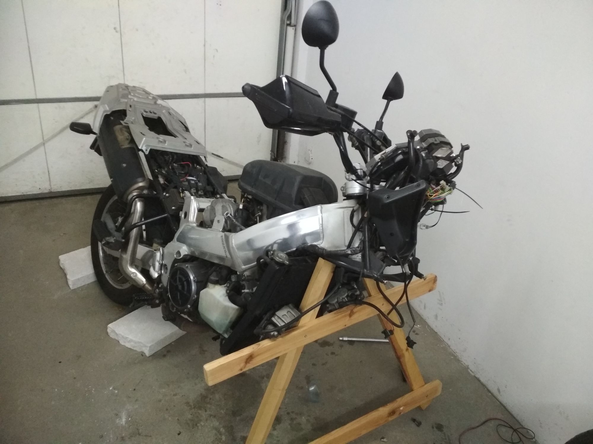

A gdyby ktoś się zastanawiał jak zdemontować przednie zawieszenie nie dysponując centralną nóżką to można to zrobić np. tak. :-)
P.S. Czy wy też tak macie, że każdy nowo kupiony motocykl musicie rozebrać w drobny mak :-D
