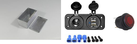

Co do umieszczania tego całego badziewia - gniazda i przełączniki - mam zamiar zrobić to tak, jak już pisałem - i nawet robiłem, zle wtedy nie było jeszcze gniazd: a zatem:
Na kierze mam taką wąziutką poprzeczkę (nie znam fachowej nazwy) mam zamiar ja zastąpić kątownikiem a do niego daję Obudowę aluminiową Gianta, w którą montują te wszystkie przełączniki etc.
Gniazdo podwójne od chińczyka
Przełączniki wodoszczelne - z Juli
i tyle.
Wyciągam wiązkę - w pięknym peszlu (jakaś rurka, czy coś w tym stylu i gotowe. Rozprowadzam instalację w środeczku.
Unikam tym samym wiercenia kokpitu - bo nie chcę...
Do kątownika - montuję od razu nawi - bo powinna się zmieścić.
Z puszki oddzielnie wyprowadzam zasilanie do nawi,
Powinien zmieścić się jeszcze telefon.
Wiem - obwieszony jak choinka ale to wszystko - oprócz samej puchy - można będzie zdemontować szczególnie telefon.
No to ta sobie to wymyśliłem - w sobotę będę robił obudowę na gotowo - tak, żeby tylko potem przemontować i podłączyć ;-)
Kabli zostawię oczywiście spory naddatek...
Jak się uda - i nie dopadnie mnie lumbago lub inne cholerstwo - to się pochwalę.
Puszy nie maluję tylko polerka i lakier bezbarwny - choć i nad tym się zastanawiam - może okleję w carbonie.
Pobierz Plik ściągnięto 2141 raz(y) 127,32 KB
