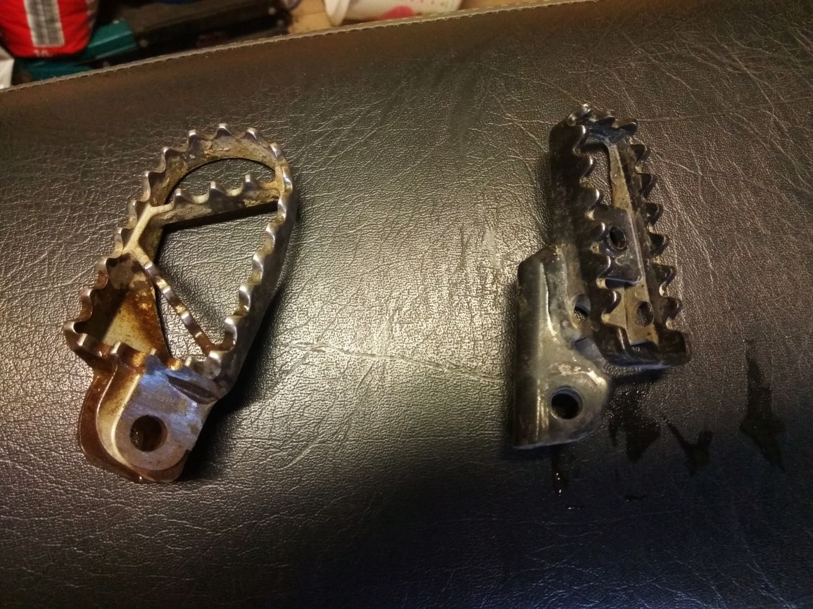

Dziś założyłem te szersze podnóżki od KTM. Chwilę polatałem po asfalcie i szutrach.
Dla mnie komfort na stojąco i siedząco jest teraz dużo wyższy.
Żeby je zamontować trzeba tylko trochę podnóżki przeszlifować w miejscu mocowania.
Pobierz Plik ściągnięto 2698 raz(y) 226,22 KB

tomekz a co ze sprężyną ?
tomekz
Dołączył: 16 Wrz 2015
Posty: 88
Skąd: Kalisz
Wysłany: 2017-03-04, 21:49
Sprężyna KTM , bolec Aprilia, bo KTM-owy strasznie długi.
Wysłany: 2017-03-04, 21:54
No właśnie, ja kupiłem bez sprężynek i teraz kłopot.
Wysłany: 2017-03-04, 21:58
i to jest INFO!!!
tomekz
Posty: 88
Skąd: Kalisz
Wysłany: 2017-03-04, 22:06
RESPIRATOR, jak chcesz nowe spręzyny to chyba będą pasować 54603041000 http://ktmsklep.pl 2szt z wysyłką 38zł
Sprężyna u mnie wygląda tak http://www.endrows.net/kt...spring-l-s-r-s/
Żeby było miodzio, to można tę sprężynę obciąć, bo troszkę od góry wystaje, ale ja tego nie robiłem.

Wysłany: 2017-03-04, 22:38
Serdeczne Bóg zapłać dobry człowieku. Już się zamawia !
