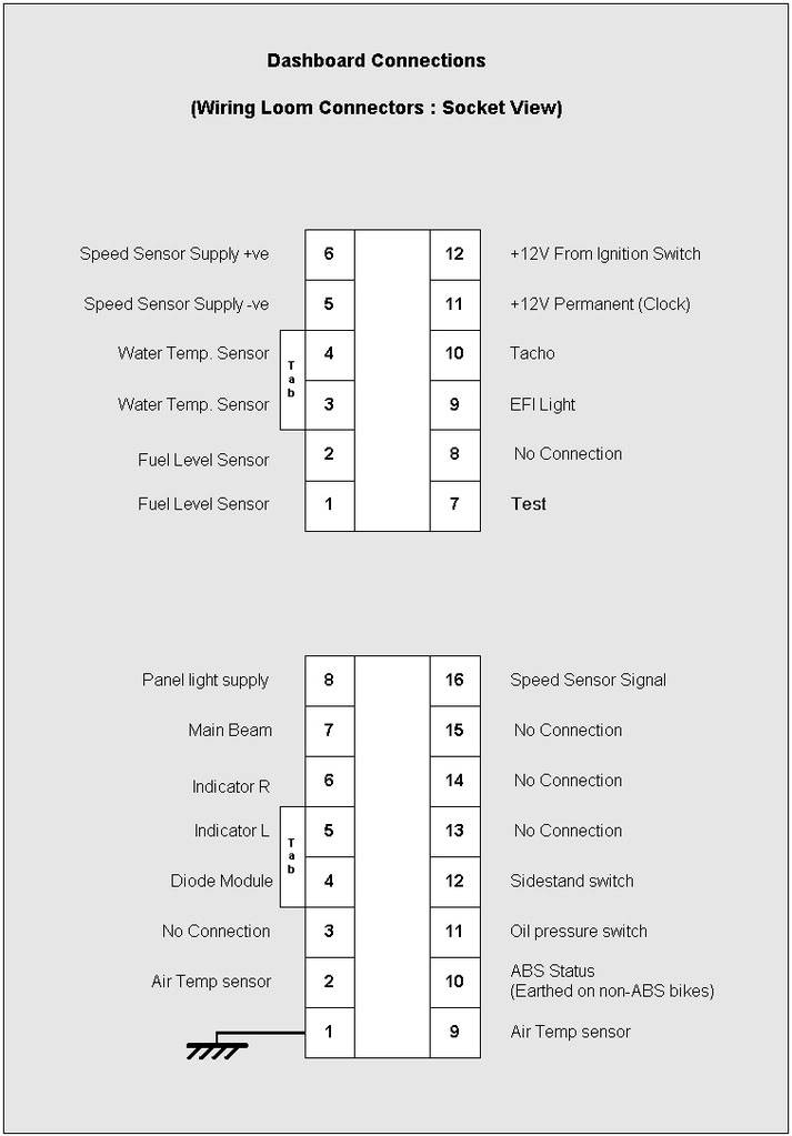

Chłopaki i ja mam problem z licznikiem.
Ostatnio miałem awarię spowodowaną zbyt dużym prądem ładowania - padł akumulator i poszło zwarcie w przednią część instalacji. Był problem z zegarami, że podświetlenie paliło się nawet bez włożonego kluczyka. Mechanik twierdzi, że konieczna była wymiana części wiązki. Spaliły się też przednie żarówki.
Odebrałem motocykl i co stwierdzam:
1. licznik nie zapamiętuje godziny - po każdym wyłączeniu stacyjki, licznik gubi godzinę i wyświetla 00:00
2. dotychczas w prawej górnej części miałem wskaźnik temperatury otoczenia, teraz mam wskaźnik litrów paliwa - to mnie w sumie cieszy, nie chcę tego zmieniać. Mechanik twierdzi, że nic przy tym nie grzebał
3. podczas powrotu do domu stanąłem po drodze, kiedy włączyłem silnik powtórnie, wskaźnik obrotów zaczął zawyżać o około 2.000 - 2.500 obrotów, nawet na biegu jałowym. Co ciekawe, po kolejnym zatrzymaniu i kilkukrotnym przekręceniu kluczyka, wskazówka spadała za każdym razem o około 400, aż doszła do zera. Później już nie jeździłem, bo przyszła burza.
Czy poratujecie jakimiś radami?
Edit:
Znalazłem schematy wtyczek na apriliaforum.com
Być może pierwsza wtyczka na pinie 11 nie ma zasilania. Czy godzina w Caponordzie wyświetla się zawsze, nawet bez kluczyka w stacyjce?
I kolejne pytanie - czy po przekręceniu stacyjki na zapłon wskazówki robią "check" po całej skali licznika i z powrotem?
Pobierz Plik ściągnięto 2911 raz(y) 60,72 KB

bartek8
Dołączył: 29 Maj 2018
Wysłany: 2018-07-15, 21:55
Sprawa ma się tak: wczoraj rozebrałem plastiki i sprawdziłem w czym problem. Problem stałego podświetlenia zegarów (nawet bez włączonej stacyjki) mechanik rozwiązał w ten sposób, że odłączył od zegarów + permanentny i podpiął się pod włącznik świateł. Wskutek tego po każdym wyłączeniu stacyjki licznik traci pamięć zegara i przebiegu odcinkowego (po kolejnym włączeniu pokazuje ten przebieg sprzed awarii). Elektromechanik sprawdził mi wszystko co się dało, według niego winne są zegary. Tak więc muszę je oddać do naprawy. Czy znacie stawki za usuwanie takich awarii i czy jest możliwość, że próba naprawy przyniesie więcej szkody, niż pożytku?
Dziś zrobiłem 300 km i na ostatnich kilometrach (po postoju) obrotomierz zaczął zawyżać o 1200rppm, po wyłączeniu stacyjka zatrzymuje się na tej właśnie wartości.

Jeśli o mnie chodzi to z kumplem ogarnialiśmy elektrykę ale tą bardziej przy regulatorze. Jeśli chodzi o zegary to u mnie się zatrzymały na 3,5k obrotów i od tego startuje. Zegar za każdym odpaleniem mam 00:00. Mam to zaplanowane do ogarnięcia na ten miesiąc. Mam dwa pomysły ale dam znać jak okażą się trafione ;)
bartek8
Wysłany: 2018-07-17, 12:58
Junior, na 100% nie masz podłączonego stałego dopływu napięcia do licznika.
Ja musiałem go odpiąć, bo non stop paliło się podświetlenie, a opisany przez Ciebie problem z obrotomierzem u mnie też występuje. Bardzo Cię proszę o informacje, jeśli uda Ci się naprawić usterkę.
