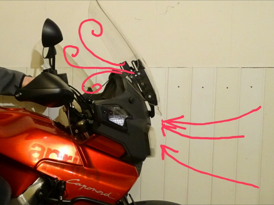

Robert, tak się przygladałem tym Twoim fotkom i zastanawiam się nad jedną sprawą. To akcesoryjne mocowanie powoduje dość znaczne odsunięcie szyby od czachy. Rozumiem, że to wyjdzie dopiero w testach drogowych, ale ciekawi mnie co będzie działo się z powietrzem, które będzie dostawać się pomiędzy te dwa elementy.... Czy nie spowoduje to dodatkowych "turbulencji" i zamierzony efekt nie będzie przez to zniweczony?....
Pobierz Plik ściągnięto 3596 raz(y) 101 KB
Wysłany: 2018-02-24, 08:48
Mondi, zasada jak przy deflektorze.
Pod szybą będzie podciśnienie.
Aerodynamika skrzydła samolotowego.
Tak ja to widzę.
