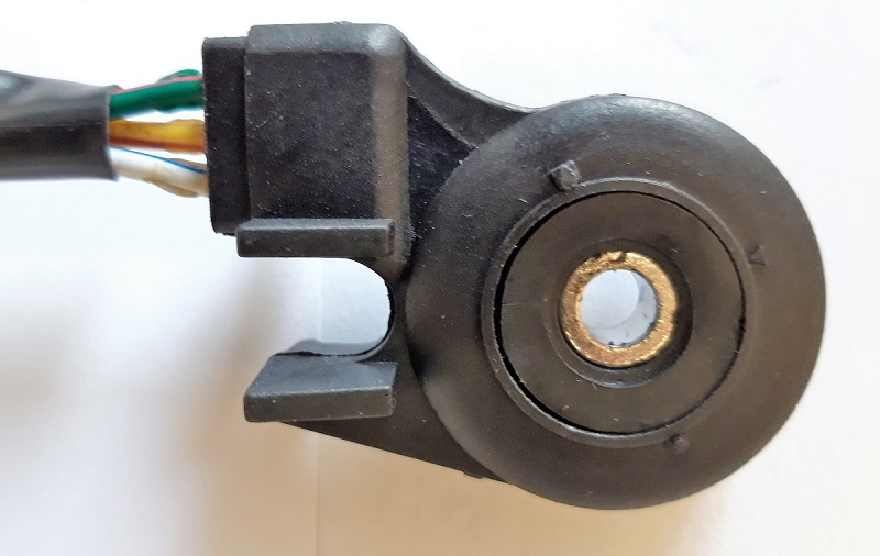

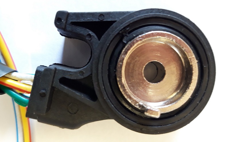

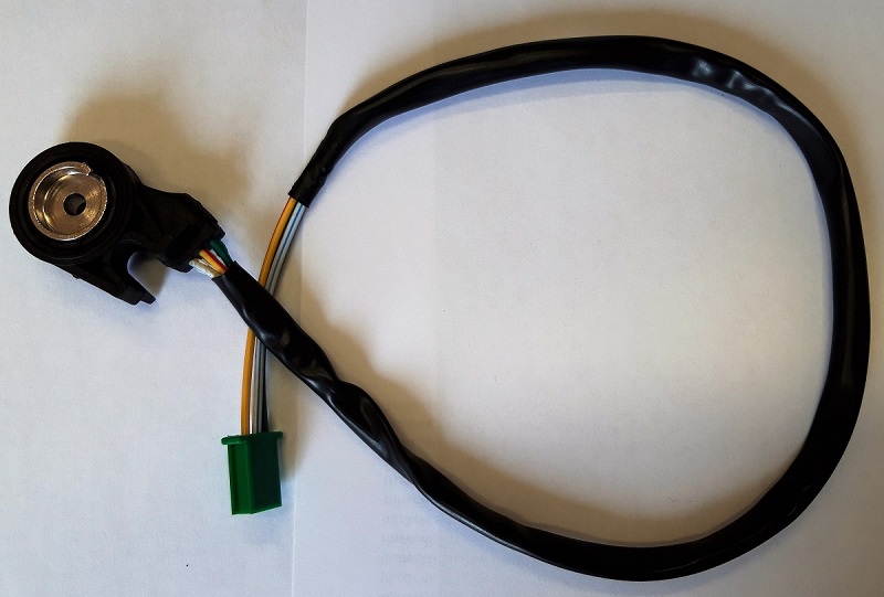

Wysłany: 2020-07-03, 09:41
Wracam do tematu czujnika bocznej stopki, którego obecność jawi się z usterkami tego drobnego detalu. W sieci np. Allegro jest wiele różnych ofert, które różnią się przeznaczeniem, a w przypadku naszych maszyn stanem technicznym dla używek lub ceną nowych (ok. 350 PLN). Ponieważ demontowałem ostatnio boczną podpórkę, więc płacząc nad stanem czujnika postanowiłem poszukać coś na kształt. Znalazłem kilka interesujących pozycji, przede wszystkim dla skuterów lub motorowerów. Na zdjęciach niewiele różniły się lub były łudząco podobne do naszych, lecz diabeł tkwi w szczegółach. Kupiłem za 39 PLN pierwszy lepszy, który wydawał się najbliższy oryginałowi i chyba trafiłem!
Elektrycznie działa dokładnie tak samo, jak nasze czujniki tzn. rozwiera się i zwiera w tych samych kątach obrotu wypustu skojarzonego ze stopką. Długość przewodów oraz wtyczka też są identyczne. Nawet plastikowy odlew korpusu posiada te same rozmiary i szczegóły wykonania. Jedyne czego można się czepić, to średnica wewnętrznego otworu. W oryginalnym jest nieco ponad 6 mm, a w nowym mam nieco poniżej 6 mm. Być może zajdzie konieczność drobnej korekty, ale to sprawdzę podczas montażu i powiadomię o efektach.

Wysłany: 2020-07-08, 15:28
To wrzuć przykładowa linke ( allgro/inne) by ślad został dla potomności:)
