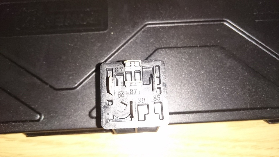

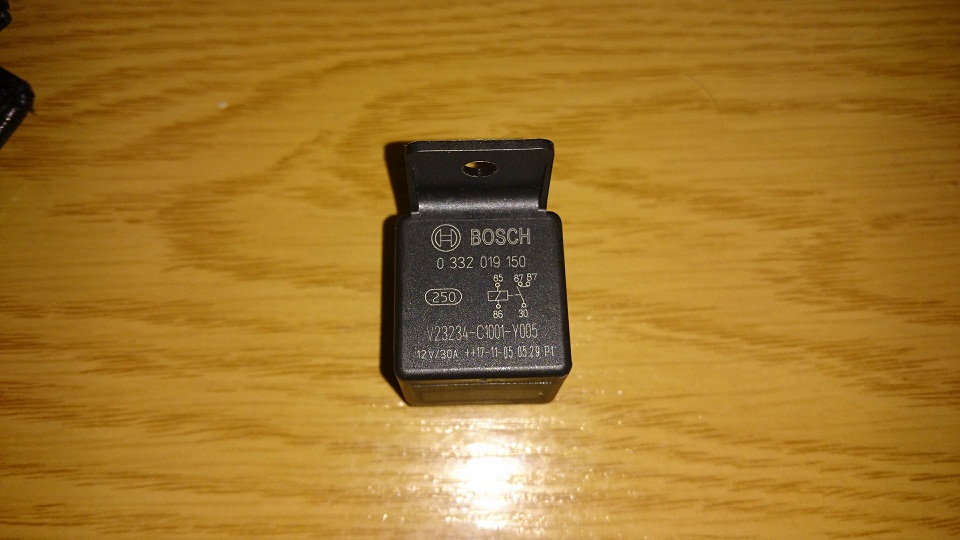

[ Dodano: 2018-03-09, 14:59 ]
Panowie potrzeba pomoc kupiłem takie przekaźnik podpowie mi ktoś jak go podłączyć do tych grzanych manetek ?

Wysłany: 2018-03-12, 14:26
Tomek, proponuję poniższy schemat połączeń:
Obwód sterujący
85 do (-) minusa akumulatora lub analogicznego bieguna (masy) instalacji elektrycznej w pobliżu przekaźnika.
86 do jednego z dwóch zacisków dodatkowego łącznika, którym będziesz włączać grzanie. Drugi zacisk łącznika podepnij przez bezpiecznik np. 2A do bieguna (+) instalacji po stacyjce.
Obwód wykonawczy
30 do bieguna (+) przez bezpiecznik 10A lub więcej, co zależy od mocy elementu grzewczego. Można bezpośrednio do akumulatora.
87 do elementu jednego z zacisków elementu grzewczego manetek. Drugi z zacisków dołącz do bieguna (-) instalacji elektrycznej. Można bezpośrednio do akumulatora.
