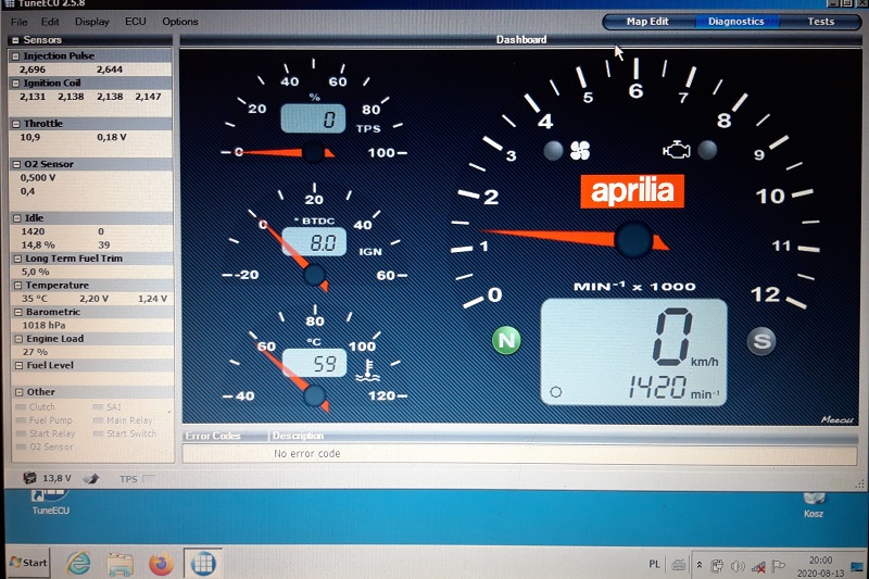

Dzięki uprzejmości Roberta (dziękuję robert1973) wczoraj podpiąłem interfejs OBD Viaken do maszyny i w trakcie walki o utrzymanie połączenia z ECU uzyskałem wynik, jak na obrazku. Niestety, większość prób kończyła się brakiem sukcesu, gdyż interfejs uparcie odmawiał łączności ze źródłem informacji. Nie udało się także pobrać obrazu całej mapy. Postaram doprowadzić pomiary do pełnej funkcjonalności, lecz póki co, czeka mnie nieco zabawy podczas regulacji. Gdzieś musi być przyczyna paliwożerności, tylko gdzie?
Jeśli ktoś z Kolegów uczony w mowie i piśmie, pomoże zinterpretować efekty mojej diagnostyki i da garść wskazówek prócz tych w materiale na Forum, to będę wdzięczny :-P

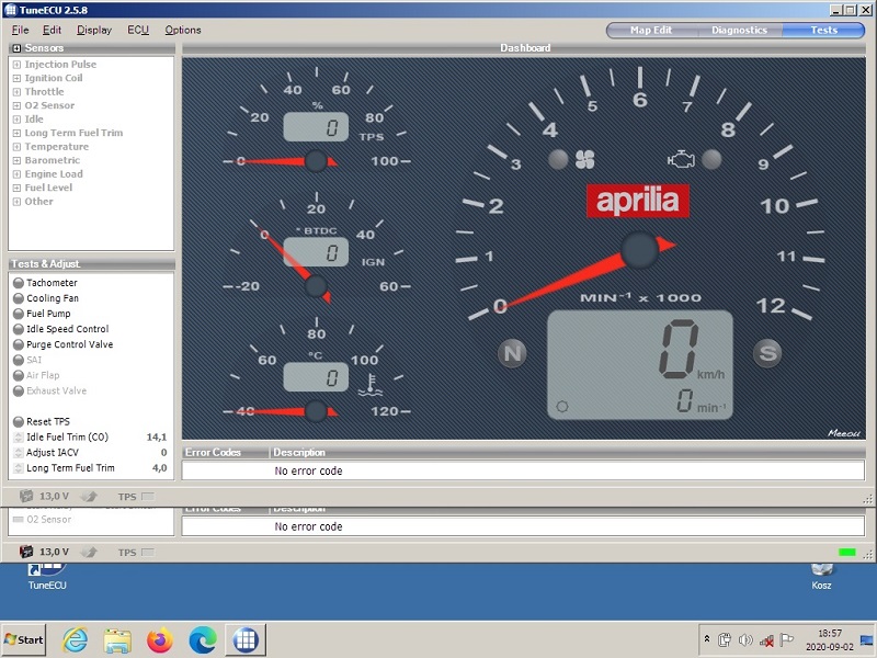

Dla wgranej mapy Catfisha 050429 mod. 2011 ustawiłem, jak zalecił TunEcu, czyli IFT=10, LTFT=1,9. Jednak zrezygnowałem z tej mapy z powodów j/w i przywróciłem mapę oryginalną z IFT=14,8, LTFT=5. Takie wyjściowe parametry dla oryginalnej mapy spisałem po pierwszym połączeniu TuneEcu do motocykla. Nie doszukałem się Speed Control, ale dzisiaj podłączę się ponownie i zrobię zrzuty dla mapy, diagnostyki i testu TuneEcu. Z opisu autora oprogramowania można wnioskować, że proponowane wartości wyjściowe IFT i LTFT są orientacyjne, a dokładne należy ustawić w oparciu o analizę spalin, co zamierzam niebawem zrobić u diagnosty z przyrządem.
[ Dodano: 2020-09-02, 20:14 ]
(...) Nie doszukałem się Speed Control, ale dzisiaj podłączę się ponownie i zrobię zrzuty dla mapy, diagnostyki i testu TuneEcu. (...)
Tym razem Viaken nie zawiódł i sesja połaczenia z ECU odbyła się bez zakłóceń!

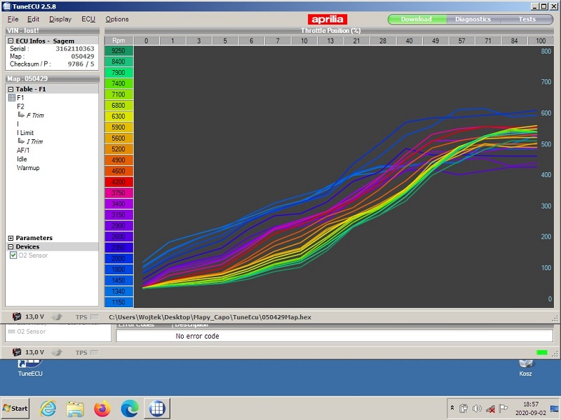

Po analizie możliwości TuneEcu doszedłem do wniosku, że zaawansowana modyfikacja map możliwa jest tylko z poziomu zakładki Map Edit, co nie było zbyt odkrywcze. Niestety, moja wiedza jest póki co za cienka do tych czynności. Pozostaje zakładka Tests, gdzie mamy do dyspozycji Reset TPS oraz trzy zmienne Idle Fuel Trim (CO), Adjust IACV i Long Term Fuel Trim. Dla modyfikacji praktycznie dostępne są IFT, LTFT, bo Adjust IACV zależna jest od ich wartości i (chyba) nie podlega ręcznej modyfikacji lub jej zmiana wymaga bardziej zaawansowanej wiedzy. Wilku, parametr Idle Speed Control jest obecny w zakładce Tests, lecz chyba nie podlega modyfikacji. Pierwsze zrzuty dla stanu Engine Off:

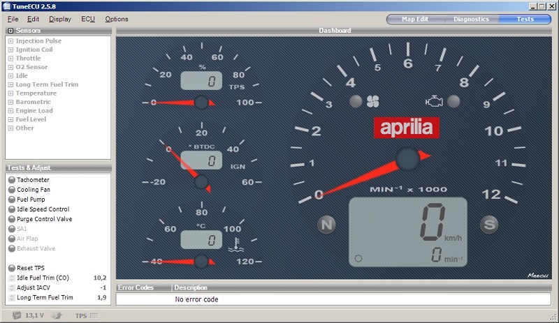

- pierwszy obrazek (#1_map_02_09_2020.jpg) zakładka Maps z parametrami i wskazaniem na obecność sondy lambda.

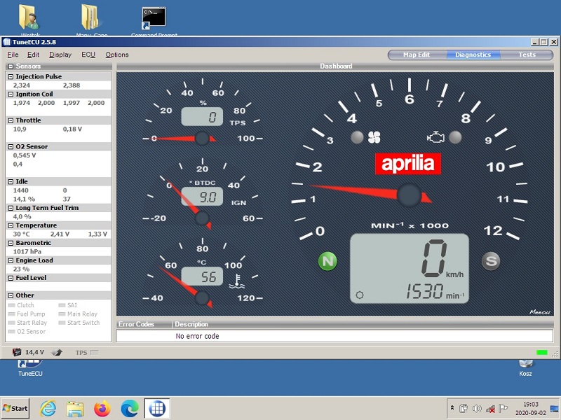

- drugi obrazek (#2_diag_02_09_2020.jpg) zakładka Diagnostic

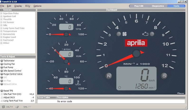

- trzeci obrazek (#_3_test_02_09_2020.jpg) zakładka Tests

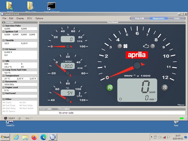

Przeprowadziłem wszystkie dostępne testy uzyskując reakcje podzespołów i komunikaty o braku błędów. Następnie uruchomiłem silnik obserwując ikonę czujnika O2 (lambda), która początkowo generowała komunikat o braku działania z powodu niedostatecznej temperatury pracy. Po pewnym czasie komunikat zmienił się na Normal operation, co chyba potwierdza poprawne działanie sondy. Zrobiłem zrzut dla pracującego silnika Engine On:
- czwarty obrazek (#4_diag_engine_on_02_09_2020.jpg) zakładka Diagnostic

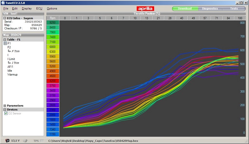

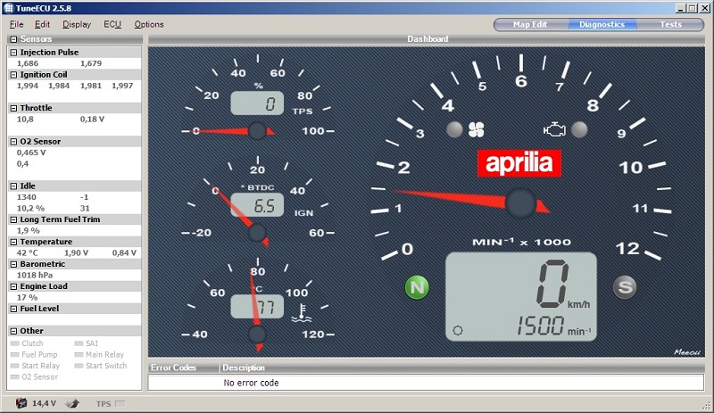

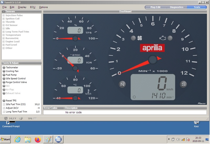

Po wyłączeniu silnika ustawiłem parametr IFT=10,2 (poprzednio 14,1) oraz LTFT=1,9 (poprzednio=4). Parametr Adjust IACV zmienił się automatycznie z wartości 0 do -1. Przeprowadziłem Reset TPS i ponownie przeanalizowałem i zrobiłem zrzuty zakładek TuneEcu. Obrazki dla stanu Engine Off:
- piąty obrazek (#5_map_po_zmianie_02_09_2020.jpg) zakładka Maps
- szósty obrazek (#6_diag_po_zmianie_02_09_2020.jpg) zakładka Diagnostic
- siódmy obrazek (#7_test_po_zmianie_02_09_2020.jpg) zakładka Tests
Włączyłem silnik i dla stanu Engine On zrobiłem dwa zrzuty zaraz po uruchomieniu maszyny i kilka minut później. Wyraźnie widać różnicę temperatury oraz ilość obrotów silnika.
- ósmy obrazek (#8_diag_po_zmianie_engine_on_02_09_2020,jpg) zakładka Diagnostic
- dziewiąty obrazek (#9_diag_po_zmianie_engine_on_pozniej_02_09_2020.jpg) zakładka Diagnostic
