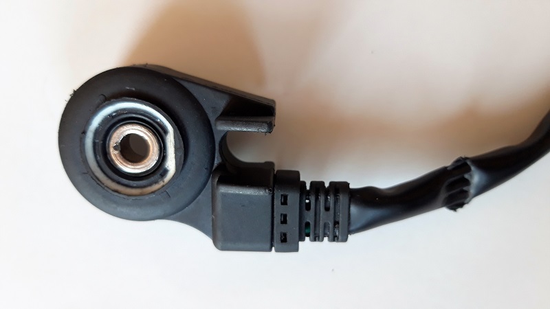

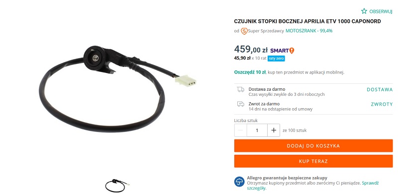

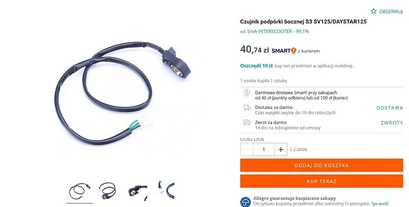

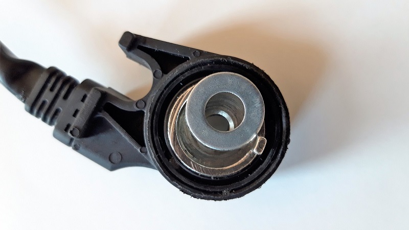

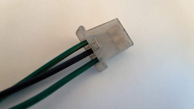

Nie spodobał mi się opisany wyżej czujnik, bo... na krótkim odcinku kable były pozbawione osłony, a wiadomo gdzie to pracuje. Poza tym, taki trochę lipny... Szukałem dalej i znalazłem, a potem kupiłem do testów inny, dedykowany do jednośladów Daelim model S3/125. Okazał się strzałem 10/10!

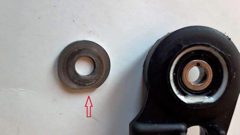

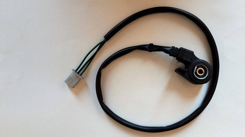

Mechanicznie i elektrycznie pasuje i pracuje bez zarzutu, trzeba jedynie ciut dopiłować jedną podkładkę i zamienić miejscami kable we wtyczce, ale to żaden problem z moją niewielką pomocą. Detale wtyczki po zamianie widoczne na foto (#2.jpg). Elementy elektryczne wewnątrz korpusu są dobrze uszczelnione silikonem. W trakcie obrotu wyczuwa się delikatny kontakt płynnie pracujących styków. W części z wystającym trzpieniem czujnik Daelim posiada dodatkową podkładkę, którą należy usunąć dla uzyskania odpowiedniego dystansu dla Caponorda (#4.jpg). Jest lekko przyklejona, ale wystarczy podważyć ostrzem i wyskakuje. Otwór pod śrubę M6 pasuje idealnie, ale podkładkę z tej strony trzeba delikatnie podpiłować, żeby dopasowała się do obrysu ściętego okręgu wewnętrznej części obudowy (#5.jpg). Przewód połączeniowy jest nieco dłuższy od oryginalnego, co jest bardziej zaletą niż wadą. Wtyczka dokładnie taka sama, zatrzask pasuje idealnie do gniazda połączeniowego w Caponordzie. Wszystko jest na zamieszczonych niżej fotografiach.
Sprawdziłem w motocyklu i kontaktuje dokładnie tam gdzie trzeba w pozycji opuszczonej i tak samo przy podniesionej podpórce. Lampka kontrolna na panelu wskaźników zapala się i gaśnie odpowiednio do położenia. Nie sprawdziłem jak działa na próbę wbicia biegu przy opuszczonej stopce, ale wszystko wskazuje na poprawną pracę drobiazgu za 40 PLN, a nie 460 PLN! To bardzo spektakularny dowód, jak nas dymają na oryginalnych częściach! Na dzień dzisiejszy oferta na Allegro dostępna jest pod linkiem:
https://allegro.pl/oferta/czujnik-podporki-bocznej-s3-sv125-daystar125-8726498483

Działa jak trzeba - po montażu i uruchomieniu motocykla wszystko działa poprawnie! Dzięki rzetelnej kontroli z czystym sumieniem polecam!
