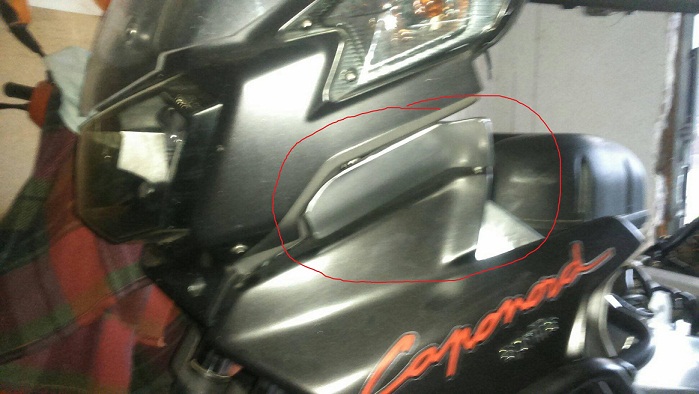

Witam Panowie macie może jakies patenty lub dobry pomysł jak zamontować halogeny w zaznaczonym miejscu na zdjęciu ? bardzo proszę o pomoc :)

Można np. tak :
Nie każdemu musi się podobać, ale wykonane własnoręcznie w kilka godzin :)

Ha.... tylko Słoniu zauważ, ze kolega ma "uszatka" czyli inaczej jest aniżeli w RR.
Kuźwa... ja też.

Nie ma to Janek żadnego znaczenia. Blacha ma 2mm grubości. W uszatku lotki stoją na nóżkach które mają ok 5mm wysokości. Nie widzę problemu żeby zdjąć im z wysokości 2mm, wymienić wkręty na 2mm dłuższe i po sprawie.

W przypadku uszatka jest trochę inaczej, jest lotka , która przeszkadza, poszukaj tutaj :

dokładnie troszku inaczej ma mocowania ta popielata lotka pod czachą i ciężko jest tam zamontować metalowy uchwyt

no dobrze tylko jak ? trzeba było by podciąc jedno z trzech mocowań tak na 2 mm tej popielatej owiewki i w to miejsce przykręcić uchwyt na halogen dobrze mówię ?

zerknij na zdjęcie, przeczytaj dokładnie mój post i zrozumiesz :)
