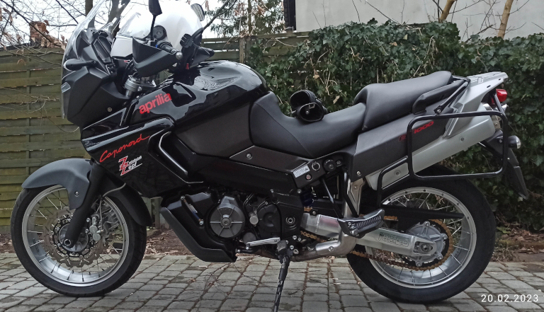

Nie planowałem Caponorda.
Ale tak wyszło, że kupiłem.
Zarejestrowałem tydzień temu, zrobiłem na nim dopiero ok. 200km, szukam jego słabych punktów. Jeździ, chyba dużo pali, po weekendzie będę wiedział więcej.
P.S.1 - potrzebuję gmoli do przodu - ktoś, coś?
P.S.2 - niestety nie dało się kupić go z kuframi bocznymi ale zostały stelaże. wiecie co można na nie założyć?

Hej Kolego! Ładna sztuka i oczyska, aż mi się zaświeciły do czarnego 😁 Podobnie jak większość forowiczów jestem przekonany o niechybnym zadowoleniu z maszyny o ile ją okiełznasz! Niestety, mam tylko komplet własnych gmoli, lecz dostaniesz na przód bez większych problemów. Co można podpiąć do stelaży? Koledzy w tym aspekcie mają dużą fantazję, a ja serdecznie rekomenduję boczne dopalacze z ledami RGB. Zresztą, po moim poście rozgorzeje tu dyskusja o możliwych rozwiązaniach. Tylko uważaj na propozycje Respiratora, bo często pisze kiedy bierze całą porcję zamiast ćwierci. No i wiesz... 🤪 Bądź czujny! Z podpisu wynika, że siedzisz w Tarnowskich Górach, więc zagrożenie od zawistnych ziomali z okolic jest realne. To tyle na gorące powitanie i... bujaj się zdrowo!

Ogranij standardowe bolączki ( złączki, cewki, ładowanie ) i ciesz się motocyklem :)
LwG
Wysłany: 2023-03-17, 12:26
Hejka,
witamy, milego uzytkowaia. Piekna sztuka.
Zlaczki paliwowe
cewki
regulator, najlepiej na przod pod polke -wtedy jest chlodzony non stop.
eliminacja kostek na przewodzie od alternatora (smaza sie)
przewod od alternatora idzie w oryginalnie pomiedzy cylindrami i sie smazy - polecam pociagnac go inaczej.
Przekaznik rozrusznika na ten od virago 535
zamontowalbym woltomierz
te mniej wazne :
zarowki wymienilbym na LED Philips
zawias - sprezynzy przod i tyl na Hyperpro
wydechy :-)

Pyta się człowiek grzecznie co może zaczepić na ten trzepak z tyłu, to nikt mu nie chce powiedzieć że nic, tzn nic typowego.
Najszybciej to jakieś sakwy (torby). Można spróbować dokomponować tam jakieś alu (może Apduro), ale to po dokładnych pomiarach rozstawu boków tego prostokąta.

Na przednie gmole polecam Hepco & Becker, takie jak są w RRce.
Kufry tylko alu, np. od Motoletko.
Poza tym reszta jak koledzy wyszczególnili.
I uważaj na Respiratora bo nie dosyć, żę nerkę wytnie (na nowszego Gejesa) to jeszcze będzie starego chciał Tobie opchnąć :mrgreen:
