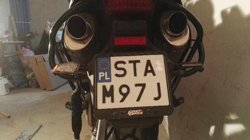

Wysłany: 2017-02-24, 14:36
I ja próbowałem poprawić "moda" poprzedniego właściciela. Kierunki, które są zamontowane aktualnie moim zdaniem słabo świecą i mają małą powierzchnię. Postanowiłem kupić większe i zamienić. W związku z tym, że chciałem zamienić ledy na ledy myślałem, że nie będzie z tym problemu... po prostu zamianka :p i tu się zdziwiłem. Po zamontowaniu nowego okazało się, że świeci baaardzo słabo. Zastanawiam się w czym problem, zamontowany zły opornik / o ile w ogóle zamontowany/ czy zły przekaźnik nie dostosowany do nowych kierunków.
Dam radę to opanować bez elektryka, gdzie pogrzebać, co sprawdzić?

Ja bym na początek sprawdził napięcie na przewodach, wpiął się przed oporniki, jeśli takie są i zobaczył, jak to będzie błyskać bez nich.
