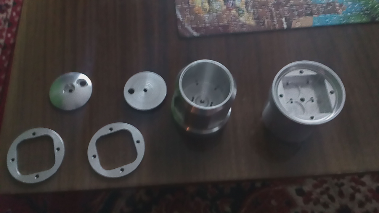

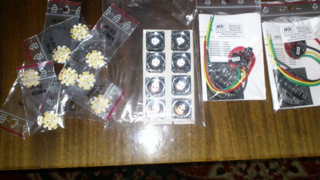

Będę robił takie jak Antol z transalpiarni,graty zakupione,obudowy wytoczone tylko pomalować i składać

Wysłany: 2017-04-29, 10:53
Krzysiek fajne :) - ja to bym się zastanawiał czy wogóle malować bo alu fajny kolor - taki surowy natomiast z doświadczenia wiem że po jakimś czasie "śniedzieje" i robi się nie ciekawy
Wysłany: 2017-04-29, 20:28
Dokładnie,teraz jest ładne ale trzeba będzie czymś prysnąć.
Wysłany: 2017-04-29, 21:28
Krzyś a może pomyśl o anodzie na ładny kolorek ....
Wysłany: 2017-04-29, 22:16
Wziąłem to pod uwagę,muszę poszperać czy to ktoś wykonuje w moich okolicach.
Wysłany: 2017-04-29, 23:19
Krzysiu... jak tak dalej pójdzie to załozysz fabrykę "Halogeny Capo Hand Made" :P
Wysłany: 2017-04-30, 10:12
Janku kto by to chciał kupować,jak już teraz mnie to wyszło 600 PLN a jeszcze trzeba pomalować i poskładać,polutować i takie tam.
Wysłany: 2017-04-30, 10:15
Krzysiu to już zajebiste Touratechy by były za to. To taka widzę sztuka dla sztuki Ci wyszła.
Wysłany: 2017-04-30, 13:45
No niby tak ale zawsze jest ale....
Ponadto takie są tylko 4 komplety w PL :mrgreen:
