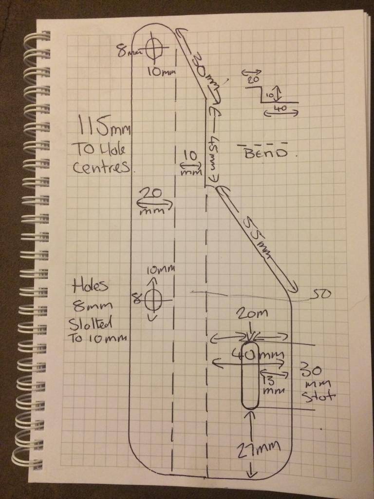

Czy aby zainstalować kufer z monetażem MONOKEY oprócz płyty monokey potrzebne są jakieś przejściówki?
Płyta nie pasuje pod standardowy zadupek Aprilii?
Wysłany: 2018-08-26, 22:59
Żadna płyta nie pasuje do zadupka ...musisz mieć adapter....albo kupić gotowy, albo samemu wyrzeźbić
maxx
Dołączył: 18 Lip 2018
Posty: 49
Wysłany: 2018-08-27, 00:15
Dzięki za info :)
Oj... nieźle.
No ok, ma ktoś może na zbyciu jakiś ciekawy gotowiec? :)
Wysłany: 2018-08-27, 00:30
Tu masz ładnie narysowane jak wygląda adapter...maja być takie dwa...drugi to lustrzane odbicie
Pobierz Plik ściągnięto 4027 raz(y) 90 KB
maxx
Posty: 49
Wysłany: 2018-08-27, 01:03
Wielkie dzięki! :) Wykorzystam to
Wysłany: 2018-08-27, 09:11
http://moto-adventure-tec...gory_pathway-15 coś takiego
lub poszukaj u producentów kufrów alu ja w tamtym roku kupiłem b.tanio i praktycznie"od ręki"

A co ty chcesz do bocznych w końcu czy centralny??? w linku podałem CI na "tacy" bagażnik do płyty Monokey nic więcej nie trzeba robić, krążki to się daje na boczne alu najlepiej pokaż foto o co Ci kaman :D
