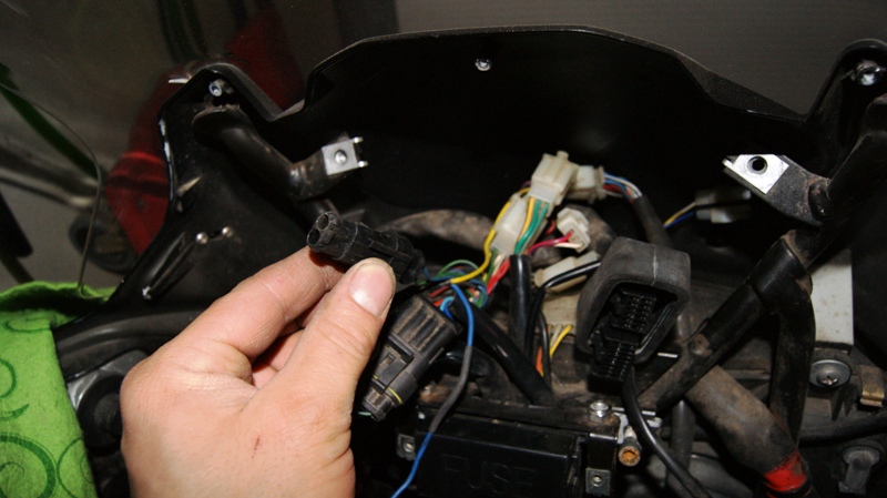

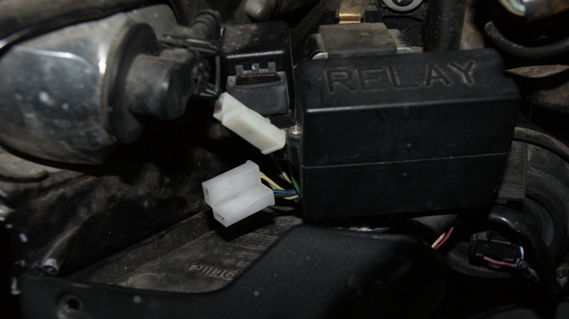

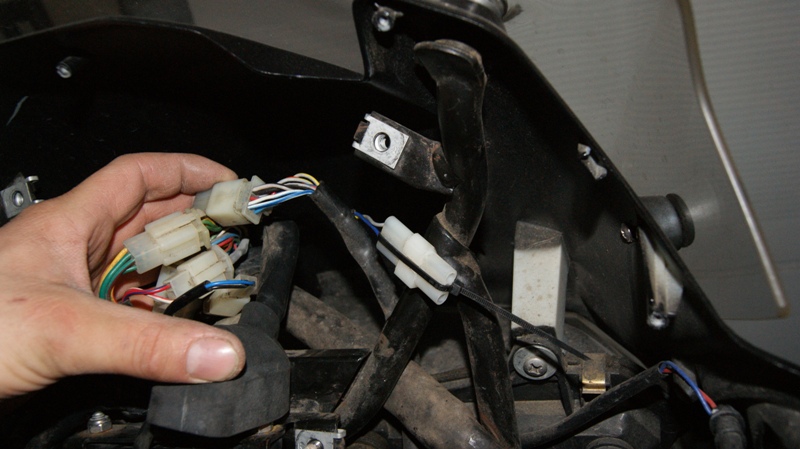

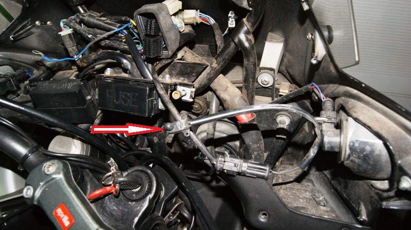

Witam serdecznie, ponieważ mam wyciągnięte zegary postanowiłem troszkę przejrzeć instalację (czy wszystko OK, nie spękane ani nie przetarte) okazało się że za zegarem mam kilka luźnych wtyczek-czy ktoś mógłby mi podpowiedzieć od czego one mogą być? Głównie zastanawia mnie wtyczka z jakimś "czujnikiem" na zdj nr 1. Z góry dziękuję.

Czujnik temperatury otoczenia. Montowany jest tuż pod czachą w stelażu po prawej stronie.
Hermatyczna dwupinowa wtyczka jeśli nie jest od tego czujnika to nie wiem, może dorobiona.
Pozostałe nowe białe złącza raczej dorobione. Musisz szukać źródła.
Ten czujnik jest już podłączony pod wtyczkę więc to od czego innego. A pozostałe nie wyglądają jakby były dorobione, bo wchodzą w oryginalne osłony przewodów.

Hermetyczna jest w takim razie od czujnika pochylenia.
Ze schematu obrazkowego wynika, że hermetyki są fabrycznie tylko do tych dwóch czujników.
A te dziwne kątowe na bank nie sa fabryczne. Sprawdzaj po kolei, co nie działa.
Może były zamontowane halogeny albo grzane manety i zostały po nich przewody?!

Czujnik już jest na swoim miejscu.
skvrnsk napisał/a:
I to by mogło się zgadzać, bo ona jest oryginalnie zaślepiona.
skvrnsk napisał/a:
A te dziwne kątowe na bank nie sa fabryczne. Sprawdzaj po kolei, co nie działa.Może były zamontowane halogeny albo grzane manety i zostały po nich przewody?!
Grzane manetki mam podłączone i działają. No może faktycznie jakieś cuda były zamontowane.

Tu masz wszystko w temacie. Wolne oryginalne złącze.
http://www.apriliaforum.c...orking-solution
