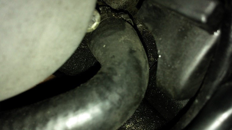

Cześć,
podczas wymiany oleju zauważyłem, że główny przewód olejowy (ten gruby, ssący na dole zbiornika oleju) jest zauważalnie zagięty, co na pewno zmniejsza światło samego przewodu i być może ogranicza przepływ oleju. Chodzi o miejsce przegięcia przy wejściu do silnika. Czy możecie sprawdzić, jak to wyglądau Was?
Pobierz Plik ściągnięto 3398 raz(y) 229,27 KB

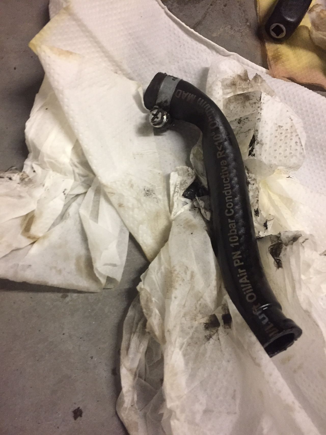

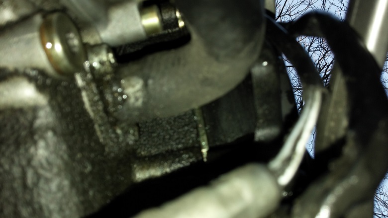

Wysłany: 2017-04-08, 18:43
Jest wygięty pod kątem prostym ale nie złamany.
Pobierz Plik ściągnięto 3398 raz(y) 87,14 KB
Pobierz Plik ściągnięto 3396 raz(y) 75,56 KB

Szybkie pytanie, szybka odpowiedź. Dzięki! W takim razie mój jest do wymiany. Tylko nie wiem czy w takim razie nie powinien być profilowany, bo jak założę prosty, to pewnie znów mi się załamie. Być może ten, który mam nie jest oryginalny, tylko gdzie ja znajdę wygięty?
