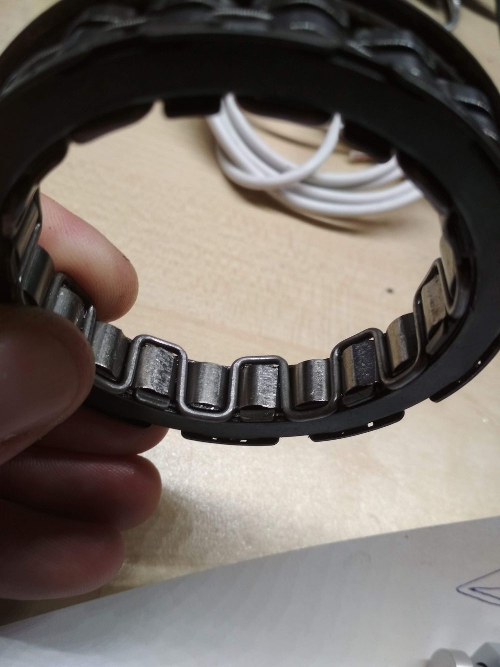

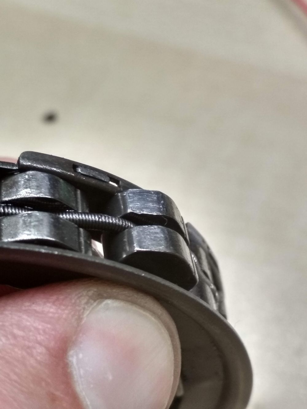

Niestety w naszych maszynach każdy ma inny sposób na daną usterkę. Miałem dokładnie to samo co ty. U mnie również bardzo wyraźny był taki klik przy gaszeniu ale nie zawsze. I również pomimo nowego akumulatora i połączeń silnik niby kręcił przy rozruchu ale nie odpalał. Niestety w trakcie kręcenia słyszalne były wyraźne głośne, metaliczne stuki. W ostatnim stadium awarii, w zeszłym tygodniu, zaczęło "puszczać" łożysko jednokierunkowe rozrusznika. Więc sprawa stała się jasna. Dzisiaj skończyłem wymianę i muszę powiedzieć, że jeszcze nigdy mój moto nie odpalał tak lekko i płynnie. A odnośnie tego kliku, nie ma już tego metalicznego jeb..ęcia, tylko słychać jak na skutek odbicia wału przy gaszeniu, w drugą stronę pociąga on za sobą na ułamek sekundy wirnik rozrusznika. Generalnie wytarte tulejki wolnego koła mogą być powodem kłopotów z odpalaniem.
Jakby ktoś potrzebował więcej informacji na temat wymiany wolnego koła to TUTAJ jest wyczerpujący wątek.
Warto zaznaczyć, że do Kapcia pasuje łożysko z BMW F650 GS za 340 zł na Aledrogo.
Kurcze, jeszcze trochę i będę mógł powiedzieć, że troszkę znam ten motocykl :roll:
