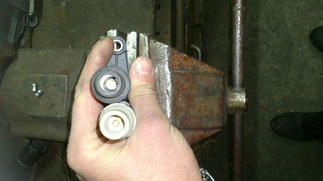

Różnica pomiędzy oryginalną cewką a zamiennikiem taka że:
Patrząc do ori tam gdzie wchodzi przewód zapłonowy jest gwint a w zamienniku nie ma gwintu.

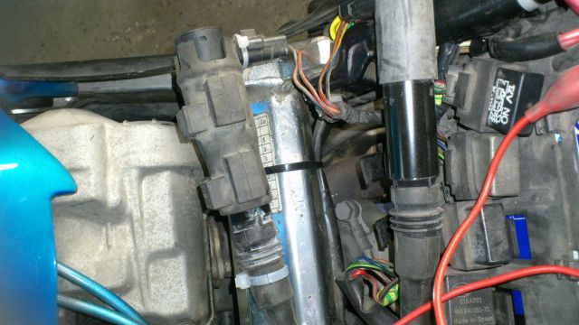

Nowa cewka ma odlew z oczkiem do przykręcenia w samochodzie do dekla zaworowego(ten element będzie usunięty)
Potrzebne jeszcze będzie nakrętka z świecy,śruba M3 lub pręt gwintowany o długości 43 mm (tyle wyszło u mnie)szlifierka kątowa z tarcza do cięcia i listkową do szlifowania,nakrętka M3 jako kontra,oraz odwaga i chęć zrobienia modyfikacji!

Element z napisem zostanie odcięty i wirównany.
Także wzmocnienie pod gniazdem bedzie usuniete.

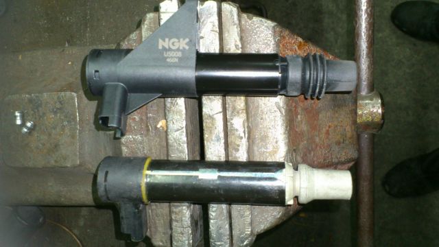

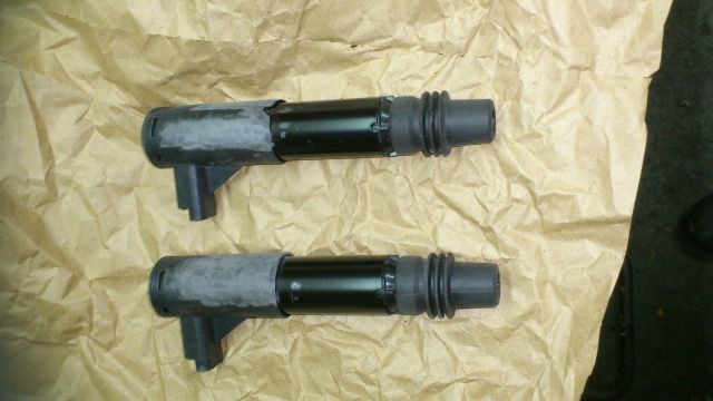

Widok nowej i starej cewki.
Pobierz Plik ściągnięto 8228 raz(y) 37,59 KB
Różnica wewnątrz cewki.
Pobierz Plik ściągnięto 8168 raz(y) 31,53 KB

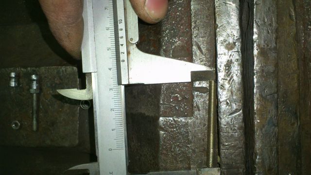

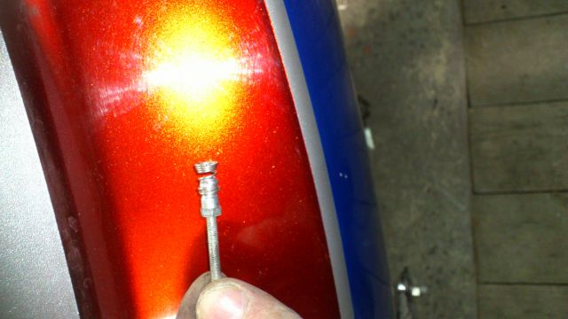

Pret lub śruba M4 przycieta na 43 mm
Pobierz Plik ściągnięto 8169 raz(y) 42,71 KB
Pomiar
Pobierz Plik ściągnięto 8175 raz(y) 42,35 KB
Po szlifowaniu przed odcięciem trójkąta wzmacniającego przy gnieździe
Pobierz Plik ściągnięto 8218 raz(y) 35,3 KB

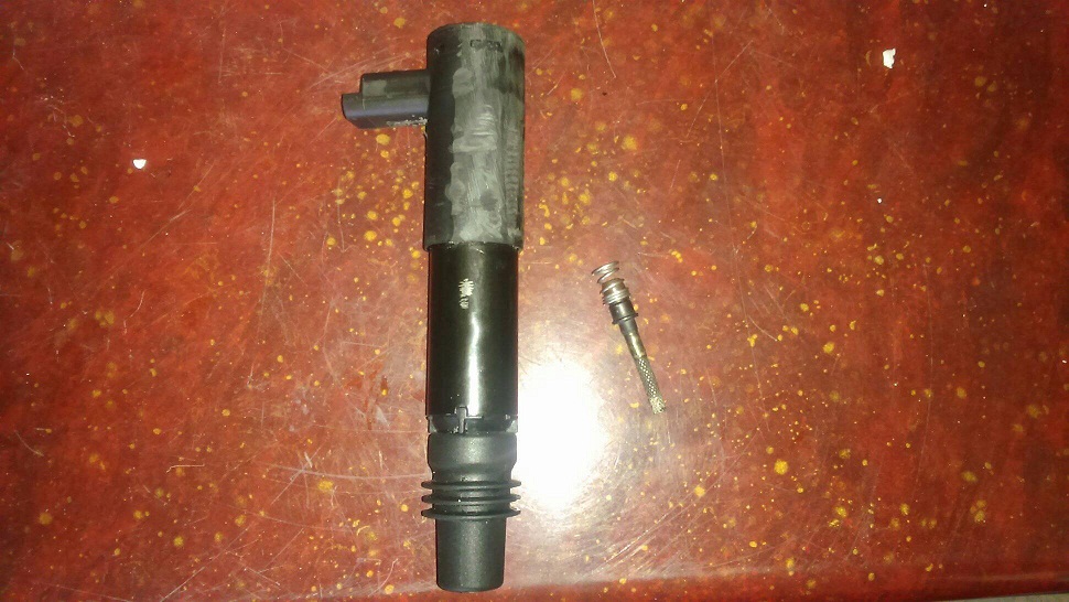

Przed finalnym montażem.
Pobierz Plik ściągnięto 8217 raz(y) 44,92 KB
Ważne aby wykonana redukcja dobrze była włożona do sprężyny,bo to jest gwarancją poprawnośći działania
Pobierz Plik ściągnięto 8184 raz(y) 32,66 KB

Przyszedł czas że i ja zmierzyłem się z tematem cewki co prawda w moto mam wszystkie sprawne ale chciałem mieć jedną w zapasie :) cewka beru ZS 347 ale zamiast dorabiać z gwintu użyłem czpień starej świecy również beru autor tematu podaje długość 43mm mi wyszło 38 i tez jest dobrze co prawda nie jeździłem na tej modyfikacji ale moto odpala i na biegu jałowym wkręca się na obroty .
Pobierz Plik ściągnięto 7630 raz(y) 195,33 KB
Wysłany: 2017-06-13, 11:56
43 wzięło się z tego żeby nie było żadnych niespodzianek przy wkładaniu kabla na święcę.Po prostu wyeliminowanie jakichkolwiek luzów.
