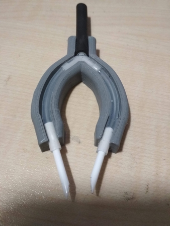

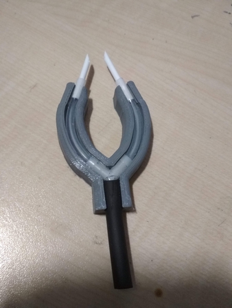

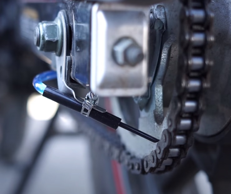

Na wiosnę będę montować olejarkę własnej konstrukcji. Zastanawiam się czy warto aby olej kapał na łańcuch z obu stron zębatki. Zrobiłem taką dyszę z dwoma rurkami tylko nie wiem czy w praktyce ma to sens. Czy znacie fabryczne olejarki, które smarują obie strony łańcucha? Jeżeli nie ma takich rozwiązań to może po prostu jest to nie potrzebne?

Uważam, że podawanie oleju z jednej rurki to zdecydowanie lepsze rozwiązanie. Olej tak czy siak nie jest rozprowadzany punktowo, ale rozbryzgowo po całej długości łańcucha i obwodzie kół zębatych. Dwie dysze komplikują konstrukcję olejarki i IMO nie mają żadnego wpływu na skuteczność urządzenia. Trzeba tylko zadbać o minimalny dystans między dyszą, a miejscem olejenia i wykluczenie ewentualnego wpływu zawirowań powietrza podczas jazdy.
Ale żeś teraz pojechał po bandzie :mrgreen: , bez symulacji komputerowej turbulencji nie ugryzę tematu dalej ;-)
Myślę, że jak podam krople na zębatkę to siła odśrodkowa już zrobi resztę. Ostatecznie chyba jednak wrócę do wersji jednostronnej, ten mój wytwór wydaje mi się za delikatny. Tym bardziej, że chcę się trochę upodlić w terenie i obawiam się, że pierwszy głęboki piach może uszkodzić taką dyszę.

Janek, może mało szukałem ale znalazłem tylko takie rozwiązanie:
Pobierz Plik ściągnięto 2501 raz(y) 79,75 KB

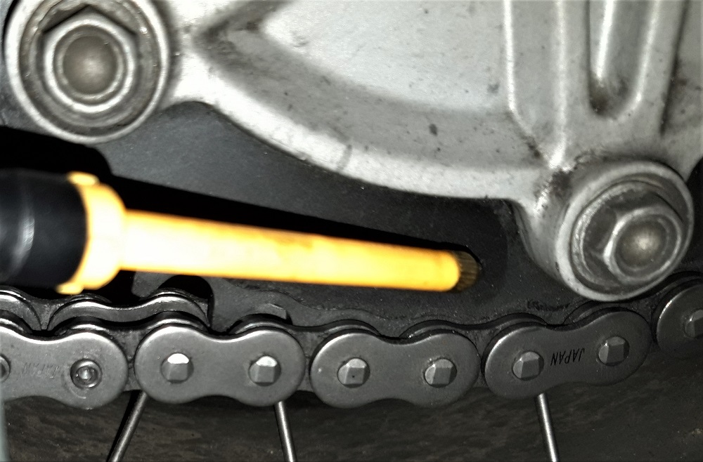

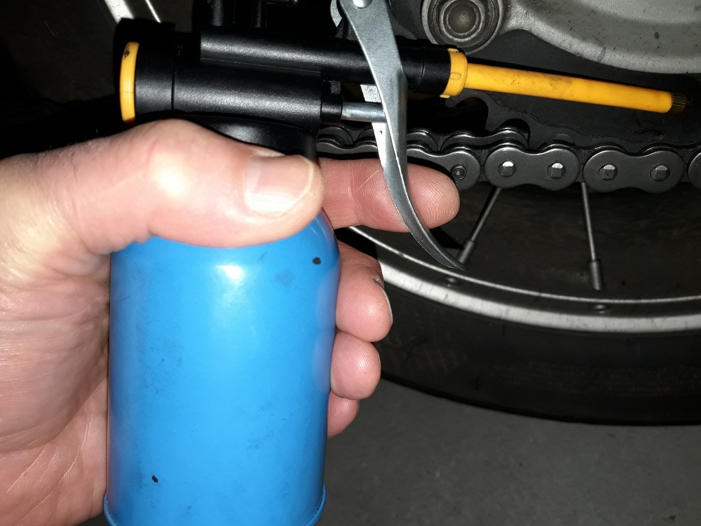

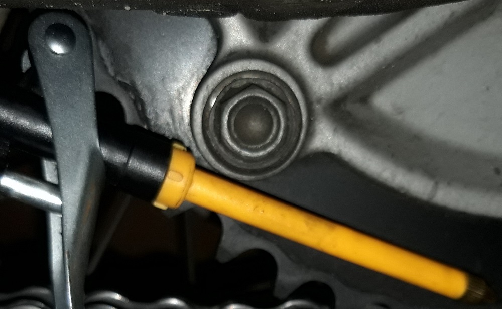

Wszelkie pochlebstwa przyjmuję z wielką radością, pozwalając ich autorom jaśnieć w moim blasku i tak samo grzać w cieple serdecznej życzliwości. Pogłoski o wykształceniu dementuję, jako absolwent oxFordonu in spe :mrgreen: Wracają jednak do tematu, moja olejarka posiada tylko jedną(!) dyszę skierowaną wprost na ogniwa łańcucha. Niezawodnie transportuje medium, zapewnia precyzyjne mocowanie i takież działanie. To prosta i tania konstrukcja do zakupienia w każdym, bynajmniej nie specjalistycznym markecie. Niezaprzeczalną zaletą jest inteligentne sterowanie modulo 2 ogniwa z częstotliwością à 300 km przy suchej pogodzie i 200 km w deszczu. O jej zaletach przekonało się kilku kolegów np. podczas spotkania w Stężycy. Polecam!
Wojtek zapomniałeś dopisać że jest uniwersalna i podczas wspólnego wyjazdu może być stosowana do wielu motocykli jak i różnych zastosowań :-)
ps opis i działanie jak zwykle na bardzo wysokim poziomie ;-)

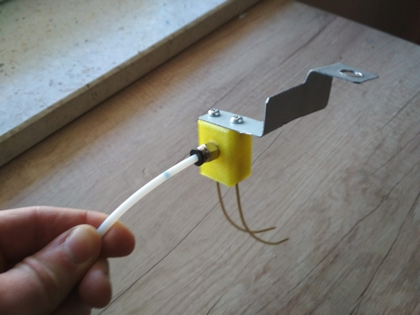

Co do dual-injectora to trójniczek 6zł, kawałek przewodu gumowego 1 zł, chwila pracy w Fusion360 i ze 3 godziny pracy drukarki 3D i będzie jak oryginalna amerykańska mięta :mrgreen: Co prawda trochę przymiarek trzeba będzie porobić ale i tak wyjdzie taniej :-) - satysfakcja bezcenna :-P

Podwója dysza nie ma sensu,i jest to sprawdzone i nie ma sensu nad tym prowadzić debaty, bo to mija się z celem.....
Na jednej dyszy i skromnie ustawionym iliwieniu można pyknąc 100000km ne jednej kiecie.

Żeby było z czego się pośmiać to pierwszy próbny wydruk. Pasuje idealnie. Jeszcze tylko dorobić jakieś sprytne mocowanie i spokojnie się sprawdzi. Tylko do tego potrzebuję moto ale ono zimuje z dala od właściciela. Dalsze prace w marcu.

Dual Injector, to takie marketingowe stwarzanie potrzeb jak BMW GS. Jak coś nie jest ci potrzebne, to My sprawimy, że zaczniesz myśleć inaczej, stąd podwójna dysza(czyli zbytek) i BMW GS :mrgreen:
Problemem podwójnej dyszy jest to, że jej końcówki są dla siebie odpowietrznikiem, więc na postoju opróżniają się....
Patent z podwójną dyszą miał sprawić, że zużycie oleju będzie mniejsze(potrzebna mniejsza jego ilość), ale okazuje się, że na ilość zużytego smarowidła i stopien osrania elementów motocykla nie wpływa tylko rodzaj dyszy, ale to zapewne wiesz ;)
