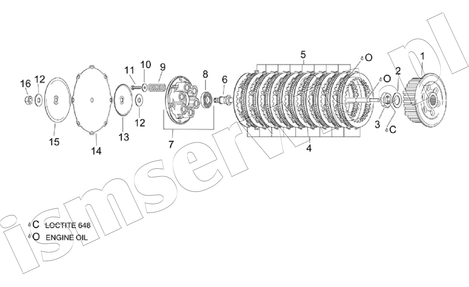

wymień łożysko oporowe docisku i ciesz się jazdą, jeśli tak to zostawisz będziesz szukał kulki w..... no waśnie gdzieś w silniku ho ho :)

Jagiel mówisz o elemencie nr 8 - AP0632130 - Ball bearing 16004 ?
Pobierz Plik ściągnięto 2789 raz(y) 210,81 KB
Wysłany: 2018-07-20, 17:51
dokładnie
