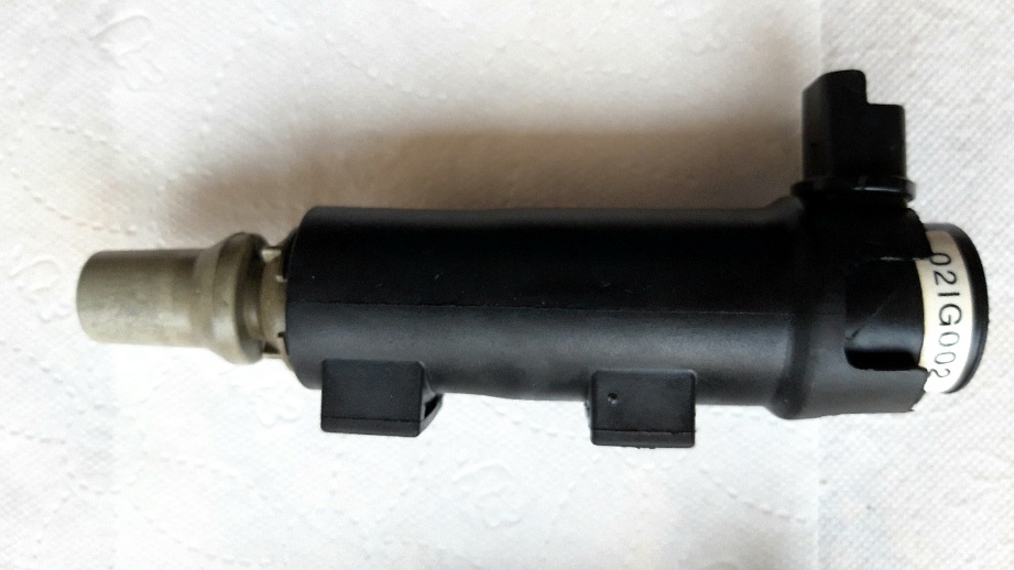

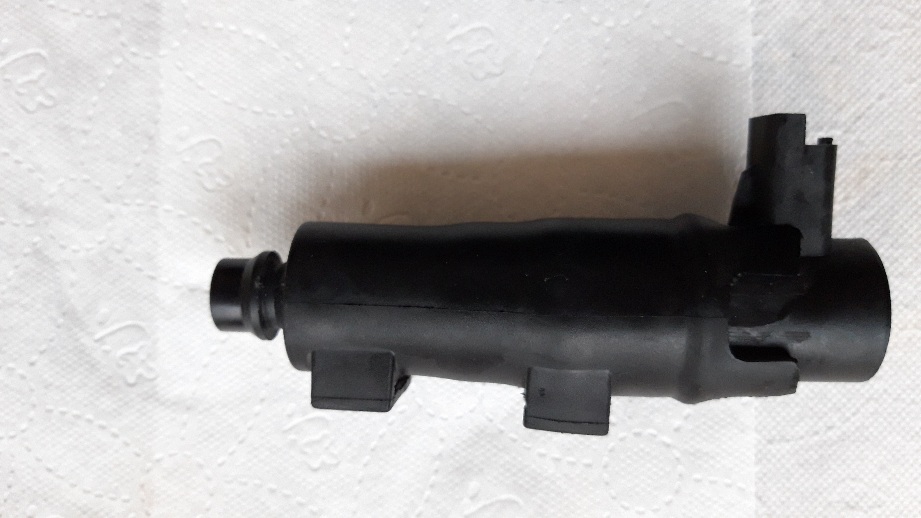

Hej! Trochę ostatnio rozpisałem się na Forum, ale widać taka potrzeba. Podpinam do tematu z cewkami, bo problem dotyczy tego podzespołu. Nabyłem kiedyś komplet 4 sztuk, z czego dwie poszły do forowiczów, a sobie zostawiłem ostatnią parę.
Ponieważ miałem dwa przypadki, kiedy palił jeden cylinder, postanowiłem dać dwie zapasowe na przód i sprawdzić co będzie się działo. Przypadek jest dziwny, bo pojawił się i samoistnie ustąpił bez generowania błędów. W przypadku niejednoznacznego efektu, powtórzę to samo dla cewek pod siedzeniem. Normalka!
Ale okazało się, że jestem w posiadaniu zapasu o nieco innej budowie, choć cewki też pochodzą od Caponorda. Jest zatem pytanie, czy pomimo różnic można je stosować zamiennie i skąd wynikają te różnice? Na fotkach pokazałem jedne i drugie, a zestawienie pokazuje czym się różnią. Te z jasną, dłuższą końcówką WN są oryginalne od mojej maszyny.
Pobierz Plik ściągnięto 2223 raz(y) 125,8 KB
Pobierz Plik ściągnięto 2221 raz(y) 111,77 KB
Pobierz Plik ściągnięto 2226 raz(y) 109,39 KB

te z jasną końcówką oryginały te z czarną zamienniki ;-)
zamienniki pewno pod inny system montażu kabla WN

Oryginały? Zamienniki? Ch** wie! Te z czarną końcówką mają gumowe osłony korpusów identyczne do cewek z końcówkami jasnymi. Nawet oznaczenia, cechy roku produkcji i nazwy Aprilia takie same. Pochodzące od czarnych 'dziubków' kable WN mają nieco krótsze gumowe osłony od strony cewek (bo 'dziubki' krótsze), ale długość kabli i kapturek na świecę identyczne z 'dziubkami' jasnymi.
No nic, trzeba potestować na żywym organizmie w myśl tezy zakładającej empirykę, jako źródło poznania 🤣
Dodane 19.07.2020:
Założyłem na przedni cylinder cewki z czarnymi 'dziubkami' i pracują bez zastrzeżeń. Przede mną trudny do określenia czas testowania, żeby sprawdzić czy ponownie nie wystąpi usterka z pracą na jednym cylindrze. Przy okazji wymieniłem świece na nowe, co było na tyle przydatne, że sprawdziłem po wyglądzie elektrod proces spalania w cylindrach. Poprzedni komplet świec był montowany przez ISM w ubiegłym roku, ale wiadomo: strzeżonego Panbucek strzeże! Ponadto nie miałem pewności czy wcześniej świece zostały wygrzane po założeniu, a dzisiaj zrobiłem to osobiście.
