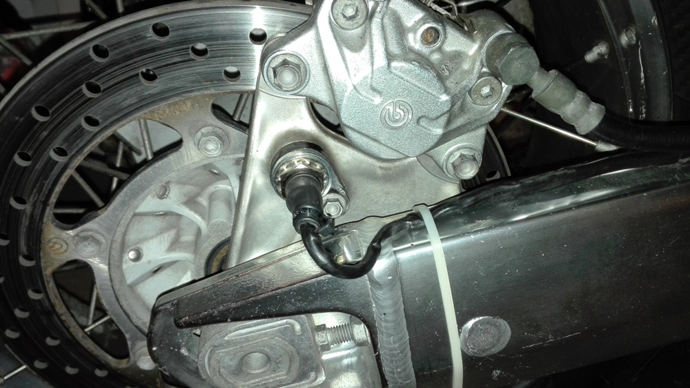

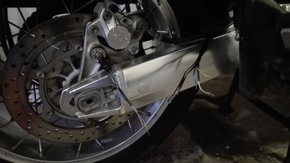

Wysłany: 2018-06-16, 22:51

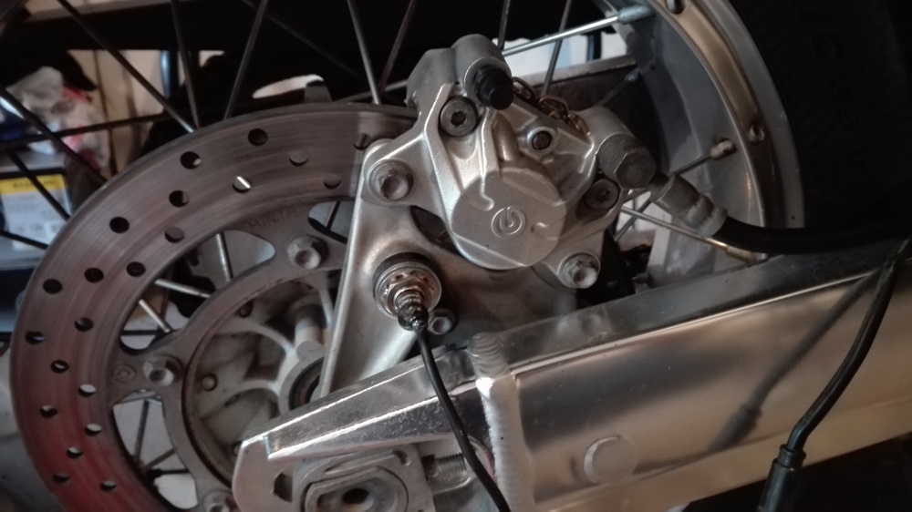

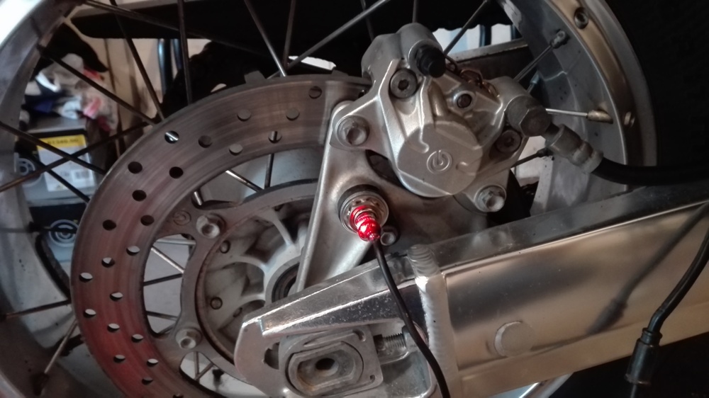

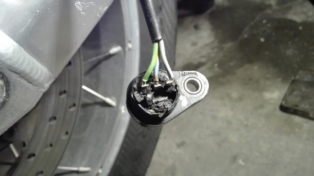

Odgrzewam trochę temat bo może komuś przyda się w przyszłości.
Jakiś czas temu wybrałem się na przejażdżkę i w pewnym momencie przestał mi działać prędkościomierz - jak trochę postukałem w czujnik to przez chwilę działał a później przestał.
Po wymyciu sprzętu licznik znowu zaczął dobrze wskazywać.
Na kolejnej przejażdżce znowu na chwilę przestał pokazywać, ale za kilka kilometrów się naprawił.
Kolejna przejażdżka i trochę deszczu okazały się ostatnimi zmierzonymi kilometrami na tym czujniku. Próbowałem czyścić wtyczkę i sprawdzać styki, ale nie przyniosło to skutku.
Pomiary napięcia wskazały, że czujnik nie reaguje na mijające go śruby z tarczy hamulcowej.

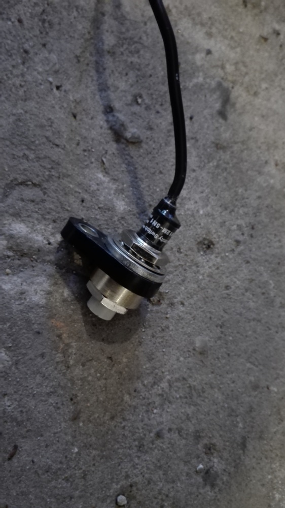

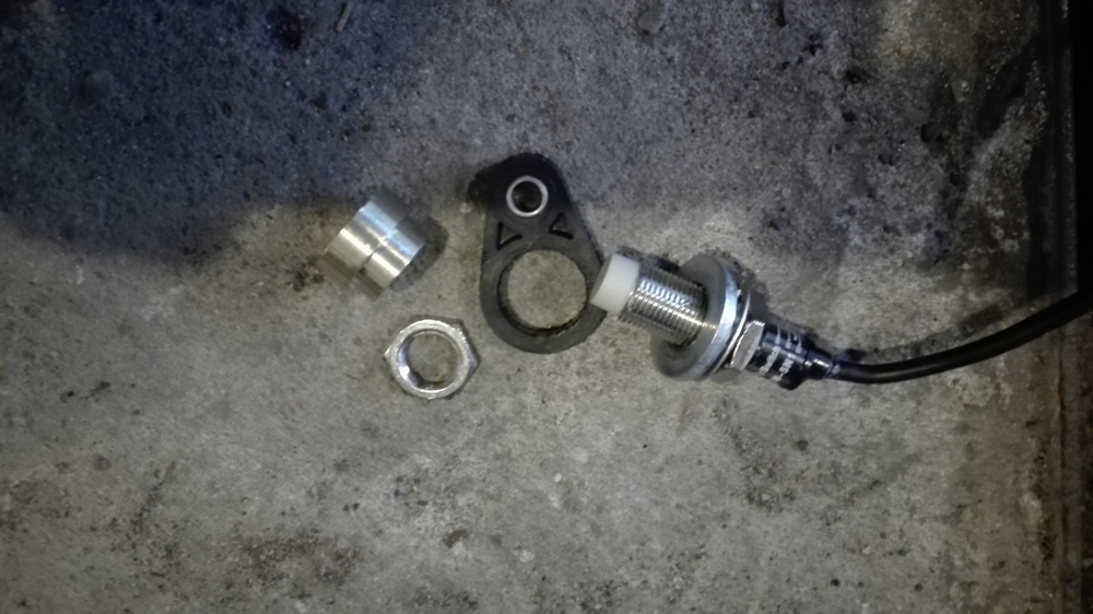

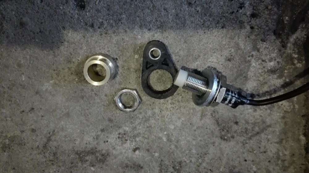

Jako, że oryginalne czujniki trochę kosztują, zacząłem szukać innego rozwiązania i znalazłem na jakimś forum RSV, że można zastosować czujnik indukcyjny typu NPN NO (czyli taki, który zwiera do masy wyjście sygnałowe po wykryciu metalu - tak jak czujnik oryginalny).
Zamówiłem czujnik z alledrogo (link do czujnika i po podłączeniu i odpowiednim zamocowaniu czujnika licznik wrócił do sprawności za niecałe 30 zł z przesyłką :-) )
Sposób dopasowania nowego czujnika wykorzystujący część obudowy starego:
1. Styki starego czujnika - niby wszystko OK ale nie działa
2. Usunięcie starego czujnika z oryginalnego uchwytu i zostawienie tylko fragmentu plastiku z otworem pod śrubę i pod nowy czujnik
3. Dorobiłem tulejkę, która z jednej strony wchodzi w uchwyt a z drugiej w otwór, w którym był stary czujnik (bez tulejki plastik trochę się odgina, ale też działa dobrze)
4. Ustawienie nowego czujnika w tulejce i uchwycie tak, aby reagował na pojawiające się śruby
5. Montaż czujnika na swoim miejscu
6. Podłączenie zgodnie z oznaczeniami kabelków i dokładne zaizolowanie miejsca łączenia (ja łączyłem zaraz przy kole wykorzystując prawie całą długość starego kabla - stare przewody mają większy przekrój)
7. Nowy czujnik przy wykryciu metalu dodatkowo sygnalizuje to zapaloną diodą
8. Czujnik ma IP 67, ale przed uszkodzeniem zabezpieczyłem go dodatkowo fragmentem gumy, która była na kablu starego czujnika - po podgrzaniu ciasno wchodzi na nowy czujnik zasłaniając też migającą diodę
9. Przymocowanie kabla, testy i radość z efektu
10. Dokończenie browara w geście zwycięstwa :-)
