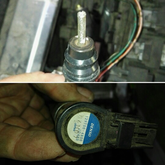

Ładny zgrzyt!! Marcinowi czyli poprzedniemu właścicielowi mojego kapcia wyświetlały się powyższe błędy i mi dalej się wyświetlają. Zauważyłem to parę dni temu. Cewke mam zapasową. Jak ją przerobić widziałem opis, ale boję się ://. Śląsku pomóż, please ;))
Ps. Dobrze rozumiem, że mam do wymiany cewkę tą pod siedzeniem, dalej od baku, bliżej tyłu ??
Ps. 2. Zajrzałem tam dziś wieczorem i co... juz tam ktoś z cewką się bawił. Założona Denso, jak na obrazku/ po wpisaniu kodu z cewki wyskakuje GSXR ;) /. Przerobię swoją nowkę NGK i zobaczę jak będzie banglać ;)

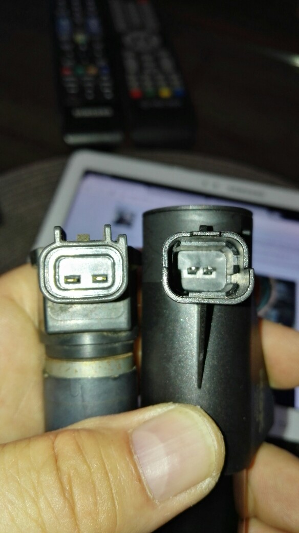

PANOWIE a co z tą kostką? Ktoś już zmienił kable, kostki mi nie będą pasować :/

Pany, napisałem co napisałem. Ten nietypowy problem też będzie opanowany. Po prostu muszę zakupić nową wtyczkę do cewki NGK i po kłopocie. Potem przeróbka cewki wg instrukcji KKK i w trasę.

No przecież napisałem ze MONDI sobie wszystko napisał i pytam się czy coś jeszcze potrzebuje np.kostki cewki- gdzie szukać ,z jakiego pojazdu itp. Żadne nerwy chopy :mrgreen:

Objechalem wszystkie szorty w Gliwicach i największy na Śląsku OLMET - dupa nie znalazłem wtyku do cewki NGK :/. Jutro dalsze poszukiwania, potem dopiero wymiana.

Mondi, kiedyś rozbierałem wtyczkę od Kapcia i jest tam napisana firma po wpisaniu jej w google wyskoczyły mi takie same wtyczki z citroenów i fiatów kosztują może z 5 zł więc może w tą stronę uderz :)
